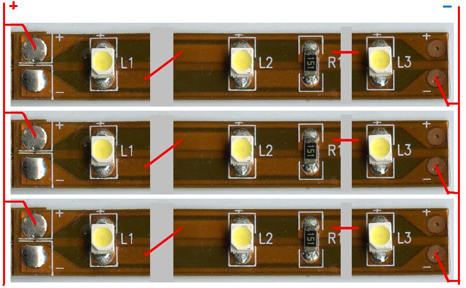

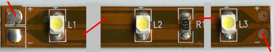

Вопрос к Dmitry_R и всем кто шарит в электрике: подскажите пожалуйста как разрезать эту ленту на отдельные диоды и потом спаять (т.е. просто удлинить и сделать гибкой). Как я понял то надо спаивать все дорожки которые перерезал. Т.е. по 3 спайки на разрез. Правильно?

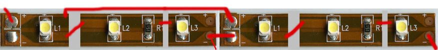

СообщениеДобавлено: 18 янв 2009, 20:19
Всё гораздо проще :)))
Лови

Дим, я до твоего решения с горем пополам дошел, а дальше (я пробаранил и не совсем правильно сформулировал вопрос изначально) если надо сюда вторую пластину так же подключить (разрезав)
Что я хочу сделать: пластин около 11 пластин разрезать и потом спаять, но проводами, для гибкости.
СообщениеДобавлено: 18 янв 2009, 22:36
Вот то как я мыслю сие чудо
Павел, если я с спилю детали и с такой ювилирной точностью посажу их на провода, то после 50-60 диодов я на дурку точно съеду )))))

На этих готовых пластинах у нас ПОСЛЕДОВАТЕЛЬНО 3 диода и резистор. Сами же пластины соединяются ПАРАЛЛЕЛЬНО? Правильно?

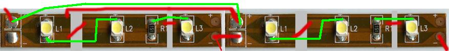

Сообщений: 169
Снимается хорошо нагретым острым паяльником м флюсом, за одно сразу и припой цепляется.
На мой взгляд проще будет просто паяться к контактам, примерно так:
