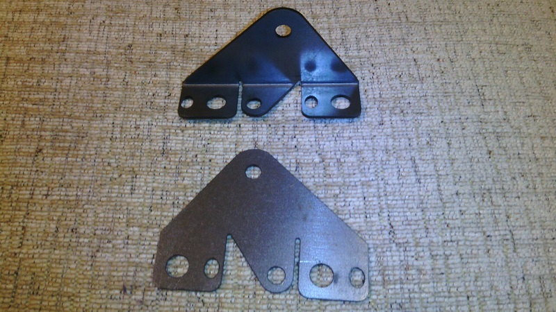

и так!!сделали мне крепления,так что если кому надо отписываемся здесь!!
цена за пару 120грн при большем заказе цена уменьшится!!
фото прилагаю.
сам ещё не ставил!!
пы.сы. знаю что верхняя чуть не правильно загнута,вернее середина не должна загнута быть!!

Когда себе поставиш, отпишись как стоит и что надо делать. Может сразу изменить что надо чтоб не платить деньги а потом самому переделывать. Я куплю если все стает нормально на японку.
 Заголовок сообщения: Re: крепление магнитолы
СообщениеДобавлено: 26 сен 2016, 20:10
Это как раз для японки.

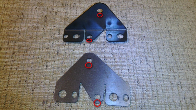

Возможно понадобиться перенос отверстий вперед.
Пометил на рисунке, без переноса современные мафоны будут утоплены в панель вровень с пластиком центральной консоли. Смещение отверстий порядка 7мм.

Medved
тогда не назад переносить ,а в вперёд!!
я так понимаю что магнитола должна стать чуть выпирая из панели??!
СообщениеДобавлено: 26 сен 2016, 22:09
да, именно так
