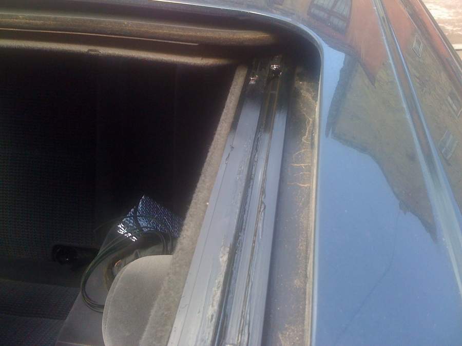

сабж! где еще смазать люк чтоб он без тормозов передвигался ?
промазаны уже - рельсы по бокам -со всех сторон . может гдето еще нужно ? :roll:

Смазывал после разбора крыши или без :?: Я когда залез в свой ,около часа выгребал из полозьев всякую мелкую пыль и старую смазку, причем большая часть была в глубине.
Процес чистки люка произошел случайно - затеял шумоизоляцию крыши,когда все разобрал то понял что повторять это действо совершенно не хочется :shock: и заодно почистил и смазал полозья люка изнутри :!:

без разбора крыши .. в принципе он нормально ездил пока я не полез вычищать старую смазку с песочком, видимо еще с родным с завода)..
после этого промазал все опять и началось. он то ездит но както неуверено .
его главная рельса -это ложбина ?

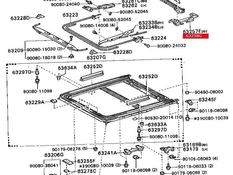

Да :!: по ней путешествует весь механизм, возможно торцы механизма плохо смазались и цепляются
SchemeImg.jpg [ 167.14 KIB | Просмотров: 12516 ]
