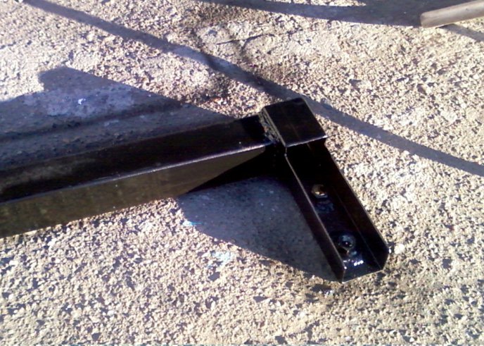

Углы усилил Г-образными прутками Ф-12мм, для придания прочности на разрыв. Антикорим, чистим и красим фаркоп. Получилось вот такое изделие.
22.03 (1).jpg [ 54.63 KIB | Просмотров: 49411 ]

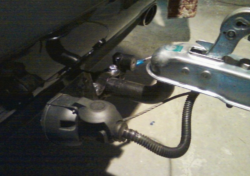

Вот такая получилась игрушка. Высоту шара над дорогой можно подобрать на стадии изготовления пластин крепления крюка. У меня это 45 см. С учетом осадки машины на 4 см. под загрузкой и горизонтального положения дышла прицепа.
49.jpg [ 77.46 KIB | Просмотров: 49409 ]

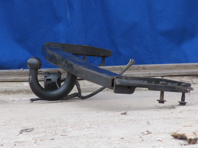

так то оно так, но теперь представь себе, едешь себе за машинкой с прицепом, и тут он (прицеп) хрясь и отвалился и в твою машинку, и дай бог что никто не пострадает
если человек физик, значит знает про программы эмуляторы типа HFSS ? что мешает запустить на компе этот фаркоп и посмотреть его на кручение, разрыв и т.д.
и это не критика , а взгляд со стороны, я сварщик но все равно не стал делать себе сам, дешевле купить сертифицированное изделие, и быть уверенным в том что тонна сзади не оторвется на скорости и ни кого не убьет, так что стоит задуматься
хотя бы, для примера пластины крепления гусака нужно было крепить не вдоль основного бруса а поперек, так как основные силы
направлены вдоль гусака, и пластины просто деформирует а со временем и порвет, так что мой совет надо переделывать, при этом взять за основу заводского исполнения
для подражания http://www.carina-e.ru/faq/index.php/%D ... 0%BE%D0%BF
и метал не меньше 3-4 мм
Комментарий к файлу: у меня такой
18432.jpg [ 52.81 KIB | Просмотров: 49286 ]
