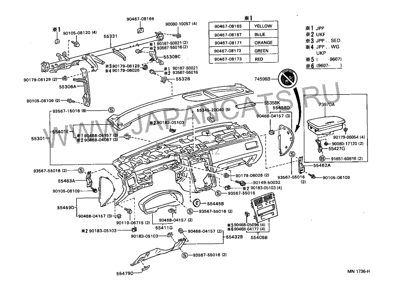

Привет всем!!! Нужна ваша помощь загорелась сегодня проводка, 5 проводов которые идут от прикуривателя по косе вверх. нужно разобрать полностью торпеду...((( И вот не знаю как снять верхнюю крышку и переднюю часть((( Можете подсказать как это сделать желательно с картинками... За ранее спасибо, надеюсь на вашу помощь.

где то так :-)
Комментарий к файлу: схема

снимаеться торпеда а на ней висит проводка....
верхняя крышка снимаеться тока после снятия торпеды
совершенно верно, сначала вся торпедо потом с задней стороны отвинчиваешь укладку проводки и вынимаешь проводку
