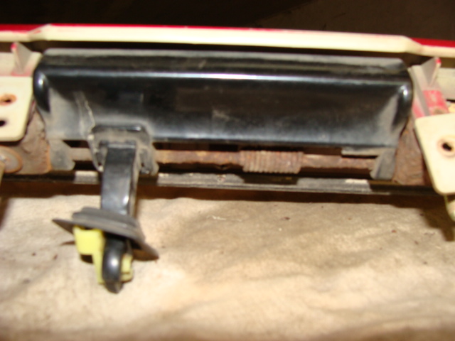

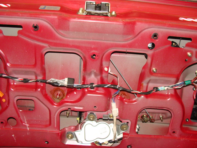

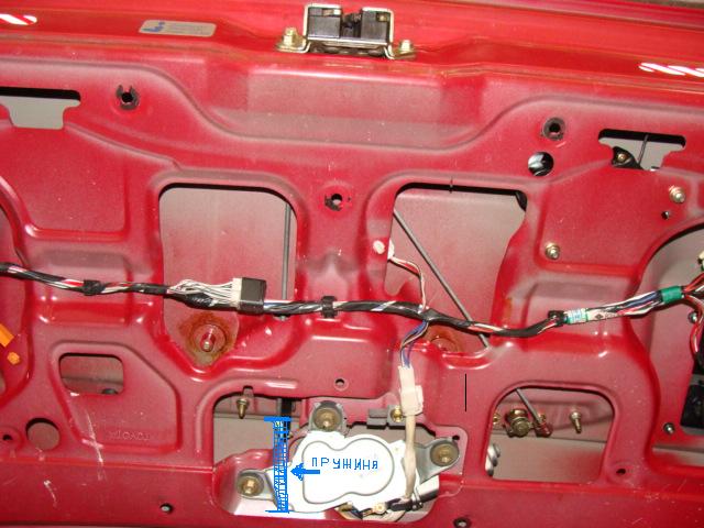

Ручку открывания задней двери у вагоне вернул к жизни простым колхозным способом.
Так как, заменить сгнившую и сломавшуюся пружинку механизма возврата ручки немного проблематично, надо дольше повозится, а оно того не стоит, добавил в конструкцию альтернативную пружину (дорисована на фото).
Всё заработало.
Комментарий к файлу: Сломаная пружина
DSC06569.JPG [ 104.71 KIB | Просмотров: 12928 ]
Комментарий к файлу: Так было
DSC06570.JPG [ 125.01 KIB | Просмотров: 12928 ]
Комментарий к файлу: Так стало
DSC06570-2.JPG [ 63.33 KIB | Просмотров: 12928 ]
