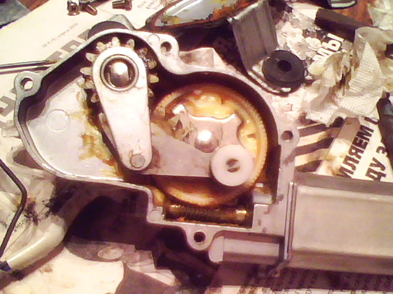

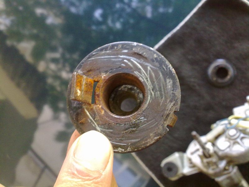

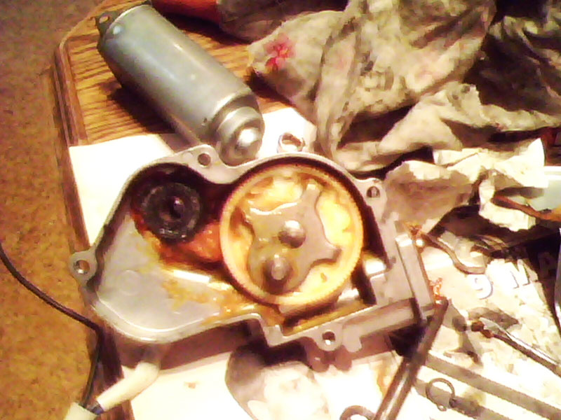

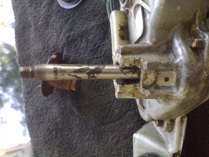

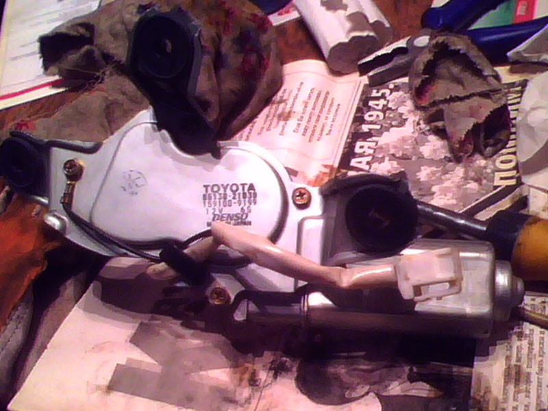

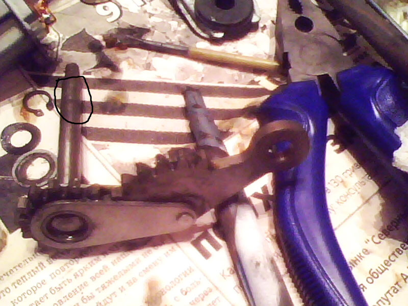

В последний дождь жена поехала по магазинам и приехала с фразой:"Я поломала машину :( " Правда оказалось, что просто перестал работать задний дворник. Подзаедал он и у меня раньше, но с женой он просто решил "забить" на свои функции. Версий было несколько: щётки, съеденые шестерни. Всё оказалось прозаичнее- заржавела геть ось дворника в направляющей втулке, хотя втулка и латунная. Место ржавчины на фотке обведено. Причём настолько крепко заржавело, что ось еле-еле выбил, такое впечатление, что она вообще приварена к втулке была. Как она вращалась вообще не понятно. Ржавчину снял 180-ой наждачкой, потом шлифанул и вал и втулку 1200-ой наждачкой до блеска. Щётки оказались изношены на 50-60%. Лет на 5 ещё должно хватить. Всё заново смазал, собрал, и....о, чудо! Заработало!
Подозреваю, что такая фигня возможна и на других стеклоочистителях, так что не спешите ремонтировать механизмы и менять щётки.

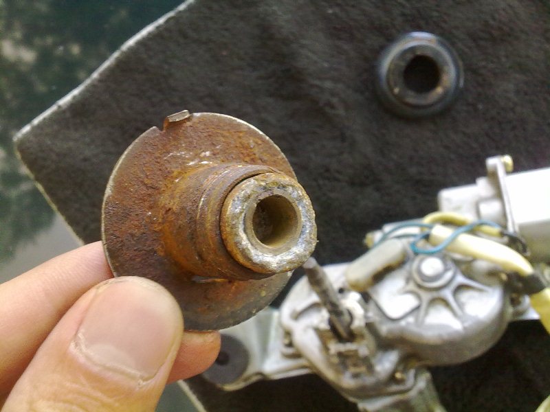

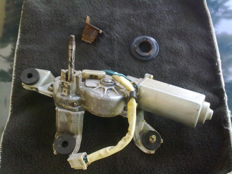

Ребят, большая просьба!!! Кто будет разбирать этот злосчастный стеклоочиститель - сфотографируйте пожалуйста, что должно быть на валу, где крепится щетка, мне достался только ржавый привод, а что дальше, какое крепление понятия не имею .. хочу заказать токарю. Спасибо :oops:
Сфоткай что у тебя есть, посмотрим
СообщениеДобавлено: 21 июн 2011, 14:56
Зарегистрирован: 20 июн 2011, 23:26
Сообщений: 7
Откуда: Севастополь
Вот. Заранее спасибо :oops:
21062011919.jpg [ 89.58 KIB | Просмотров: 25983 ]
21062011920.jpg [ 101.47 KIB | Просмотров: 25983 ]
21062011921.jpg [ 84.4 KIB | Просмотров: 25983 ]
21062011922.jpg [ 83.24 KIB | Просмотров: 25983 ]

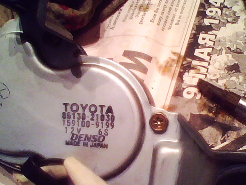

Чёта я такой штуки как на последней фотке, у себя не помню. У меня латунная втулка прямо в корпусе стоит. Я так понял, на ней и наружная резьба есть. Видимо она ставится на корпус и прижимается снаружи большой гайкой через резинку(которая у тебя есть) и ещё одну шайбу хитрой формы. И корус у тебя не понятно, то-ли обломан, то-ли сточен как-то, :hz . Свой лень ещё раз снимать смотреть, но лучший вариант, на разборке посмотреть, да и купить в комплекте,а этот пусть моторчик, щётки на запас остаются.

AtOm писал(а):
lex71 спасибо ищу... вчера весь день шлялся по разборкам в Одессе, ни одного не осталось :( все разбирают сразу.
Есть такой!
