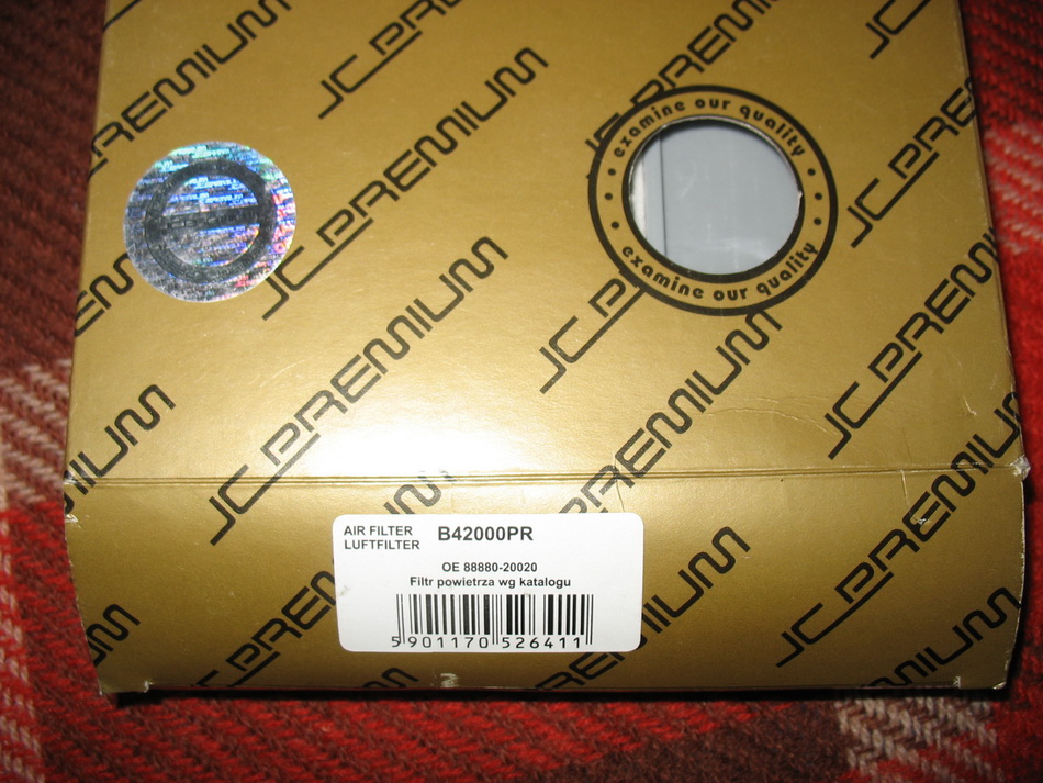

Товарищи, приобрел фильтр - две штуковины на фотке! :D Подскажите плиз как их вставлять, что первое, что второе, что сверху, что снизу и какой стороной! :D В понедельник собираюсь ставить! Раньше этого не делал, подскажите кто уже сталкивался! :D

Сначала вставляешь тот что с вырезом (вырезом вверх) и задвигаешь его вверх, затем под него вставляешь прямоугольный, он и будет служить нижней опорой верхнего. Они должны стоять там так как на твоей картинке. Потом дырдочку загрываешь заглушкой )))

Спасибо Sove, примерно так я и предполагал! С верхним все однозначно понятно, а нижний ведь можно поставить и на 360град развернутым по горизонтали! :D Или он просто не станет по другому?

Особо выбирать времени не было, взял в первом контейнере, в который зашел у нас на "яме". Стоил 150грн. Japan Cars по ходу! :D

Я себе покупал B42001JC за 80 грн. Но коробочка была просто белая.
