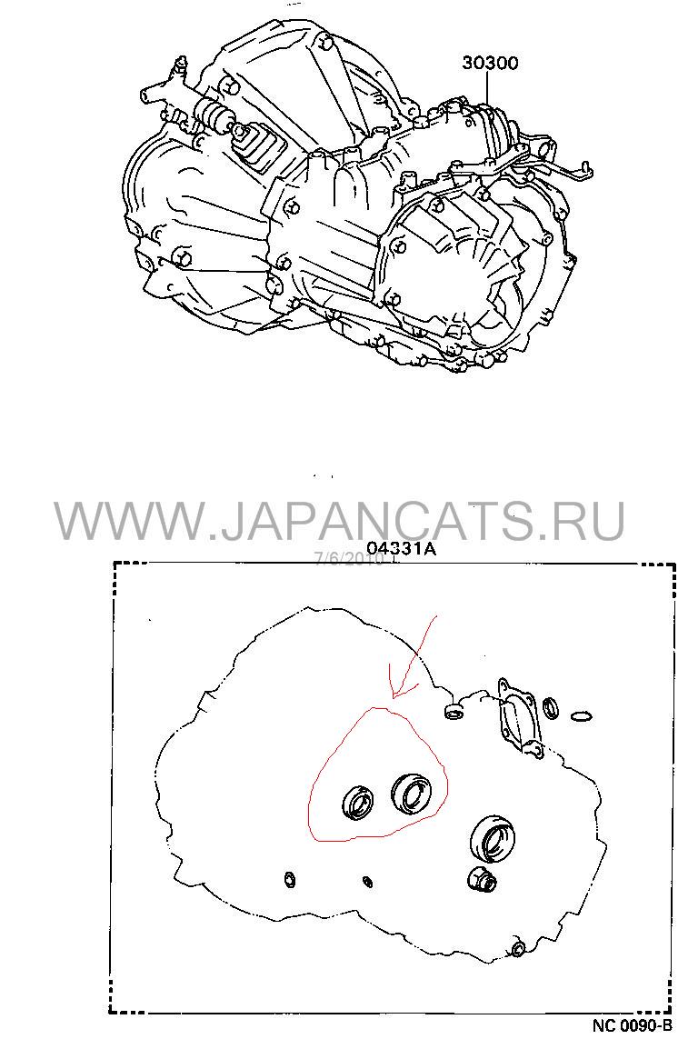

Сегодня заметил что заплакал сальник, тот что в коробке выхода правого приводного вала, кто нибудь менял его, не могу определить код его или он идёт только комплектом по экзисту!? Это какой-то один из них я правильно определил? Может есть отдельно, кто сталкивался подскажите?

Toyota 90311-34016 Сальник привода КПП правый ,перепроверь данныйе взял в разделе КОРПУС ПЕРЕДНЕЙ ОСИ, ДИФФЕРЕНЦИАЛ.
Правый сальник сидит в корпусе КПП ,а левый на съемном фланце и его искать надо в другом разделе :arrow: каталог сделан слегка не по русски.
Рекомендую сменить оба сальника приводов одновременно, замениш правый начнет потеть левый по закону подлости.Очень часто по наличию в магазинах покупаются сальники разных производителей и ходят они по разному.
Спасибо, разобрался!
Не факт. В первый раз купил и левый и правый. Правый новый до сих пор валяется неприкаяный. А левый меняю уже второй раз - слева ШРУС люфтит у меня намного сильнее правого, вот и разбивается сальник.
