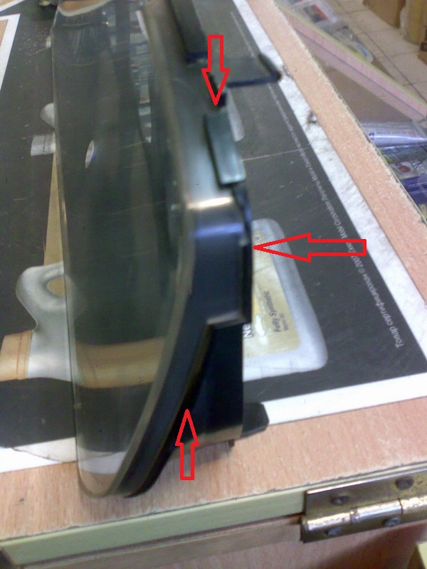

Кто-то снимал лицевую часть спидометра (прозрачный пластик) :?: У меня он проклеин :? и при попытке его снять чуть-чуть лопнула пластмасса :(
028.jpg [ 128.03 KIB | Просмотров: 16259 ]
027.jpg [ 134.49 KIB | Просмотров: 16259 ]

я разбирал много раз :D , но по твоим фоткам непонятно где там проклеено :?:

Интересно каким образом разбирал если оргстекло приклеено к пластмассе, там без повреждений просто так не снять, может прогреть места проклейки!? Димон а зачем хочешь разобрать?

У меня англичанка и там проклеено, никаких там защёлок нет, может путаешь с защёлками которыми крепится эта панелька к приборке? Кто будет разбирать и кого защёлки сфоткайте!

Попробовал отделить насильно - такие методы не действуют,трещит и лопается :!:
Вердикт такой - нужно места склейки пропилить и только тогда разделять :!: При пропиливании идеальней всего подходит хлебный нож :arrow: тот который тонкий и зубатый или применить ножовочное полотно предварительно заточив зубья по плоскости как на ноже чем тоньше тем лудше.Там где места склейки закрыты отбортовкой ,срезать и отбортовку.

Я как раз мучаю Т22 стекло + черный пластик действительно на защелках.А само стекло к этому пластику приклеено и Димке его надо отделить именно от пластика. У него хитрые задумки по поводу внутреннего пластика 8)

Неа у меня приборка как раз Т22 и у меня проклеено!

мне кажется мы о разных местах склейки говорим

Очень на то похоже :!: Я всеже выберу время и отделю стекло от 22й приборки и отпишусь с фотками как делал.Для ясности :!:
