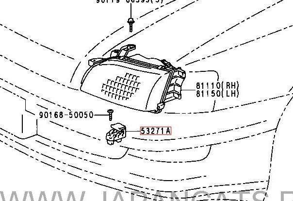

Помогите новичку, после езды в ночное время заметил что на скачках трясутся фары, после визуального осмотра крепления фар заметил что они держатся только в трех местах (на саморезах), а внизу, между кузовом автомобиля и фарой просвет примерно в 5мм., похоже что вместо этого просвета должна была быть какаято подставка, может еще чтото. Подскажите должно ли там что-нибудь устанавливаться? Фары без эл.корретировки.

СообщениеДобавлено: 05 май 2010, 16:28
так и должно быть 5 мм .. а крепится не саморезами , а болтами на на 6..
СообщениеДобавлено: 05 май 2010, 17:15
так не должно быть, на усилителе бампера защелки стоят.
СообщениеДобавлено: 05 май 2010, 17:20
да стоят,но зазор всеравно есть!!!! пусть не 5мм а 3-4.. :!:

фары зажаты болтами хорошо, может есть готовые решения устранения моей проблемы??? :roll:

СообщениеДобавлено: 05 май 2010, 17:24
не ну зазоры на 17ти летней машине полюбому будут))
вот эти крепления
jih8yuh-1.jpg [ 92.76 KIB | Просмотров: 26882 ]
СообщениеДобавлено: 05 май 2010, 17:26

спасибо, таких креплений у меня нет, буду искать :D

СообщениеДобавлено: 05 май 2010, 17:28
они вроде по 5 долларов новые стоят)
СообщениеДобавлено: 05 май 2010, 17:42
тока бывают они разные.. я видел аж три.. у мну, у знакомого и на фотке.. и все три разные :wink:
а зазор походу заводской! имхо!
СообщениеДобавлено: 05 май 2010, 17:56

получается что у меня не хватало четвертой точки крепления фар, а именно: "Кронштейна крепления фары нижнего"

СообщениеДобавлено: 05 май 2010, 22:14
у меня ни на первой карине ни на этой никаких доп креплений не было... фары крепятся на 3 болта и ни чего не трясется при езде....
СообщениеДобавлено: 06 май 2010, 08:58
возможно у тебя трусится сам отражатель в фаре!
СообщениеДобавлено: 06 май 2010, 13:18
Сообщений: 118
кріплення обов'язково повинно бути, фара повинна на неї заходити і защелкуватись
ну у меня на двух каринах такого не было и ничего не тряслось.....

Зарегистрирован: 08 мар 2010, 14:02
Сообщений: 58
нет, отражатель точно не трусится, у меня там действительно нет крепления для "защелкивания" в него фары, увы этих креплений при покупке на автомобиле небыло...))
Carina E 1993, SEDAN XL, 4AFE 1600CC 16-VALVE DOHC EFI не LB
СообщениеДобавлено: 06 май 2010, 21:23
Эти крепления теряют, когда снимают бампер. Была аналогичная история, проконтролировал что бы кронштейны постпвили на место при сборке.
