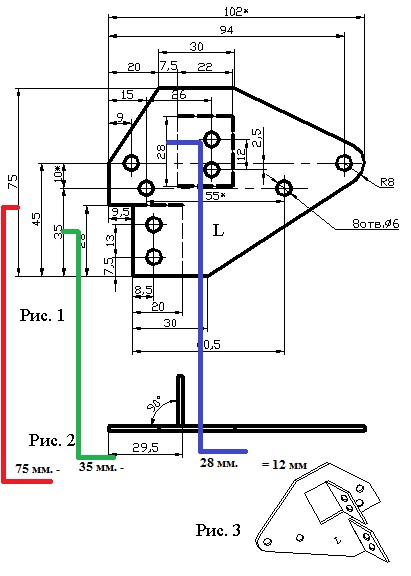

нужен еще 1 размер
http://radical-foto.ru/fp/5259f7f2f98d4 ... e739c148ff

СообщениеДобавлено: 22 ноя 2013, 10:10
Т.е.?
СообщениеДобавлено: 22 ноя 2013, 10:12
Сообщений: 303
авто: сенс
на чертеже в верхней правой части стоят знаки вопроса, вот там и нужен размер

СообщениеДобавлено: 22 ноя 2013, 11:39
По моим подсчетам - 12 мм.
СообщениеДобавлено: 22 ноя 2013, 11:48
Считал по этому чертежу:
75-35-28 = 12
2.jpg [ 80.95 KIB | Просмотров: 39292 ]

СообщениеДобавлено: 22 ноя 2013, 12:10

не пролучается 12мм по ходу....

СообщениеДобавлено: 22 ноя 2013, 14:23
Сообщений: 303
авто: сенс
вот чертежик
