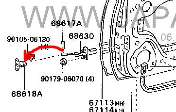

СообщениеДобавлено: 29 ноя 2010, 18:22
Я не пойму какой стержень? Разбирая свой ограничитель нет там ни какого стержня.Папка в пластиковом покрытии и мамка(2 пластиковых пластины которые сжимаються между собой резинками),на конце папки резиновый отбойник и всё.Если чё не так то извени.
СообщениеДобавлено: 29 ноя 2010, 20:58
Правильно, в обмежувачі Каріни такого стержня нема, там в "мамці" дві пласмасові пластини. А в вазівському обмежувачі все те саме, тільки в пласмасових пластинах є ще металеві стержні, між якими і ковзає "папка". Подивись фото вище, там я його викруткою з пластини виштовхую. Відповідні в обмежувачі Каріни в першу чергу зношуються пластмасові пластини "мамки", а з вазівськими пластинами з металевими стержнями, зноситься швидше "папка", якщо взагалі зноситься.
Та й на фото з червоною стрілкою, яке ти виставив, видно ці металеві стержні.
