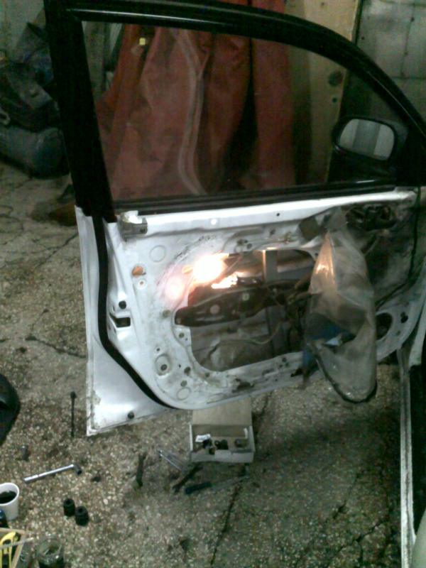

30 Декабря случилось то, что я долго ждал, исходя из звука перетирающегося тросика в стеклоподъёмнике (водительской двери) - стекло просто заклинило в среднем положении, наполовину открытом! решил на СТО не ехать, не было ни времени ни возможности,
вечером, арендовал бокс прямо возле мойки машин на ул. Паустовского, - тепло и светло.. не встречать же НГ с открытым наполовину окном:)

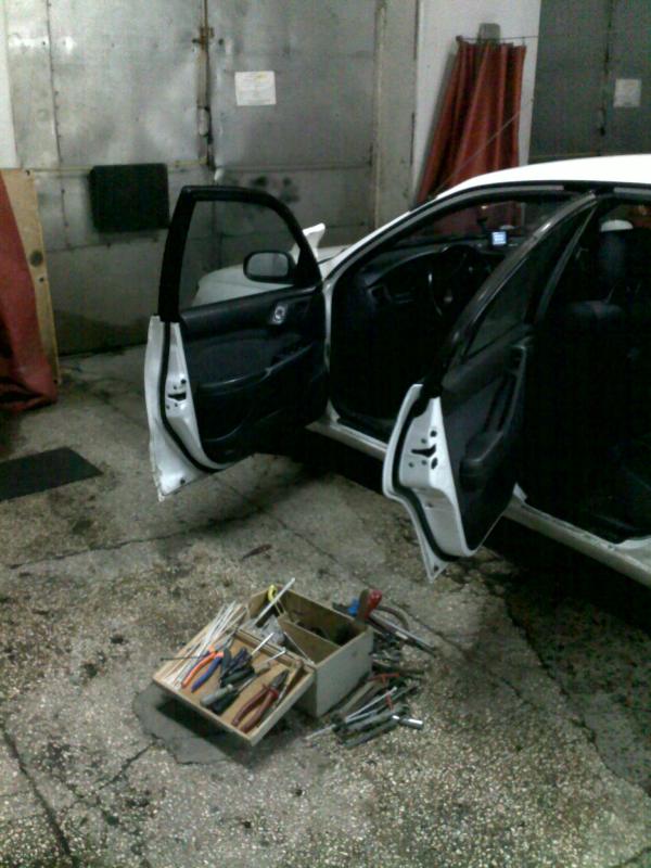

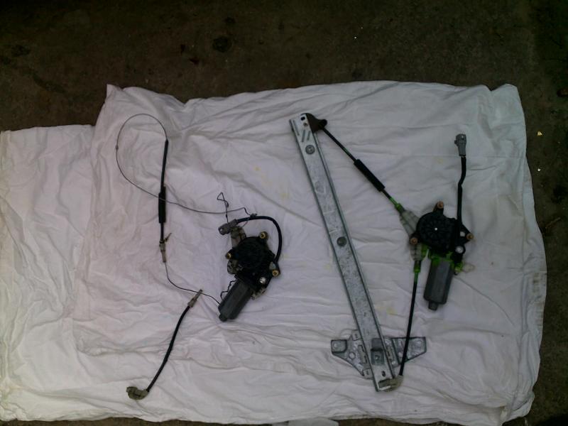

съездил на разборку и купил б.у. - но в отличном состоянии блок стеклоподъёмника в сборе, обошлось 100 у.е. плюс "фетры" на дверь как пред-новогодний подарок...

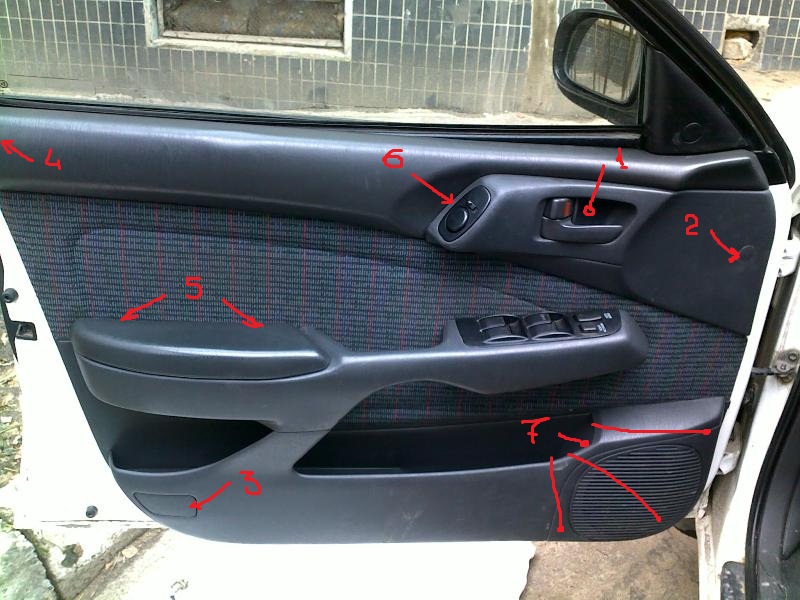

снимаем обшивку :
1 "синий" отшёлкиваем, желательно саму карту двери заводить отвёртку прямо к защёлке в плотную, что бы не поломать картонное основание.
2 "красный" откручиваем, везде крестовая отвёртка

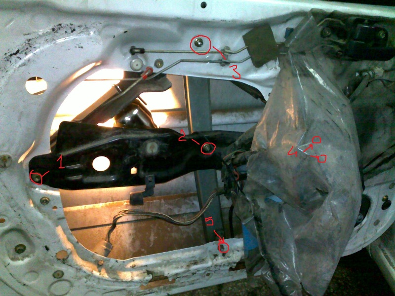

снимаем пластиковую изоляцию, дальше нужен:
ключ на десять (накидная головка) и крестовая отвёртка

Откручиваем 5 гаек и удерживая стекло, внимаем направляющие салазки, на 2 винтах держится стекло (10мм)

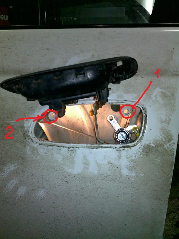

Заодно поменял себе личинку замка (секретная часть), на той же водительской двери, родная встала колом, расшевелить её не смог (лил что угодно и ВД40 и масло) хотя есть вариант что стояла не родная ;)
30122009033.jpg [ 129.79 KIB | Просмотров: 38184 ]
Комментарий к файлу: Крепится с помощью 2 винтиков на 10мм
Ручку немного приоткрыть и потянуть наружу, главное не сломать стопорный фиксатор, пластиковый!!! (лучше делать в тепле)

....как результат - имеем старый порванный и запутанный, и новый (почти) ;)
Собрал всё в обратном порядке, без осложнений.
1. поменял стекло-подъёмник,
2. секретную часть замка
стоимость
100 USD ( б.у. стекло-подъёмник, в отл состоянии)
50 грн (аренда бокса)
3 часа с перекурами и кофе
30122009041.jpg [ 55.91 KIB | Просмотров: 38324 ]

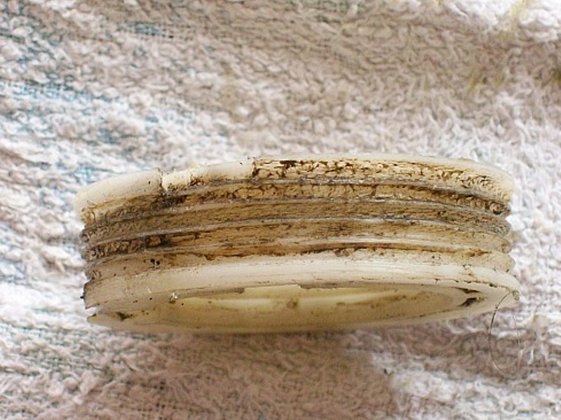

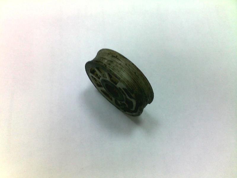

Попробую оправдать свои действия, а конкретно покупку нового стекло-подъёмника в сборе,
- на фото видно что пластмассовые направляющие стерлись подчистую, и при укладывании тросика, соскальзывает и перетирает себя (откуда и был слышен хруст тросика)...
- на разборке ни кто не продаёт такие мелкие части, или я плохо искал, но 3-х разборок каринок результат был понятен...

Комментарий к файлу: мой изношенный(старый) шкив

Комментарий к файлу: почти новый , какой должен быть шкив
