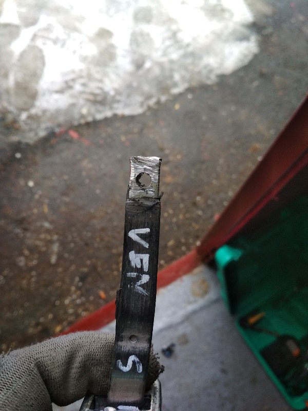

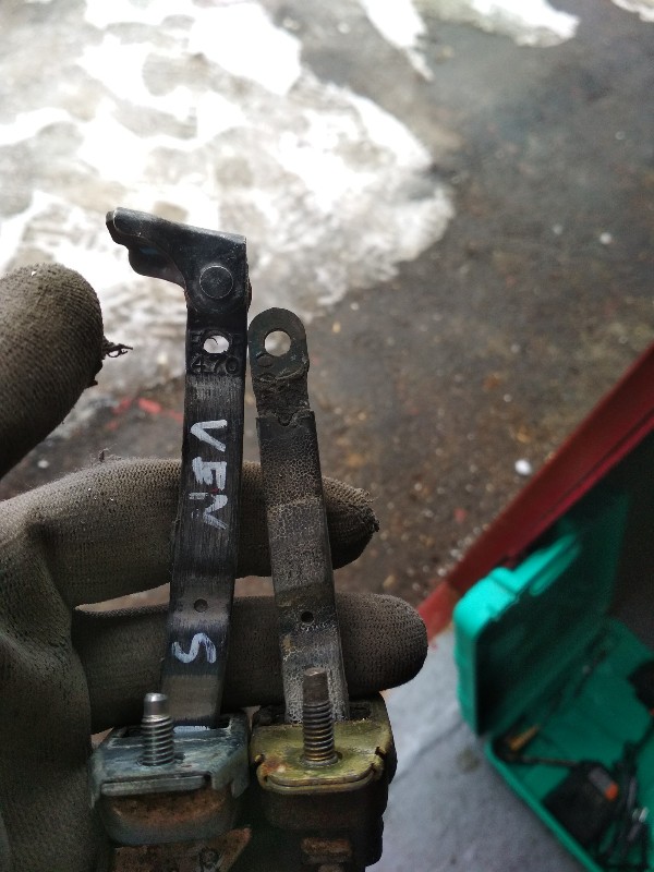

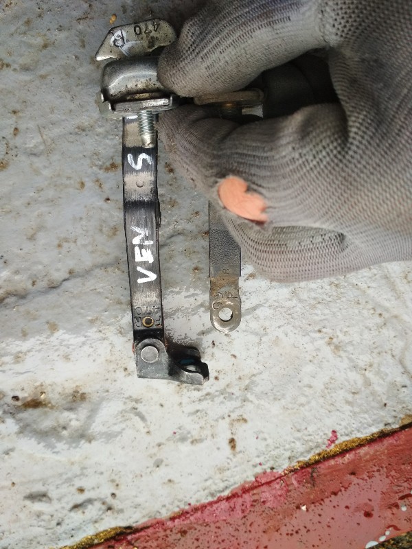

Трішки фото...

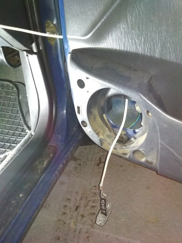

Тут розсвердлюємо отвір...

Знімаємо непотрібне кріплення...

Вкорочуємо.... палець...

І монтуємо на своє місце.

На одні двері йде максимум 20 хв... Зняти старий, удосконалити новий і зібрати все назад. Мінімальний набір інструментів. Таку процедуру проводив тільки із передніми дверима. Тому що на них зношені і "мама" і "тато". На задніх дверях використовував нові "мами" і свої "папи"). Тут все було дуже просто.... потрібно тільки мати хорошого товариша з дуже сильними руками))) - той хто буде витягувати і вставляти саму направляючу.
