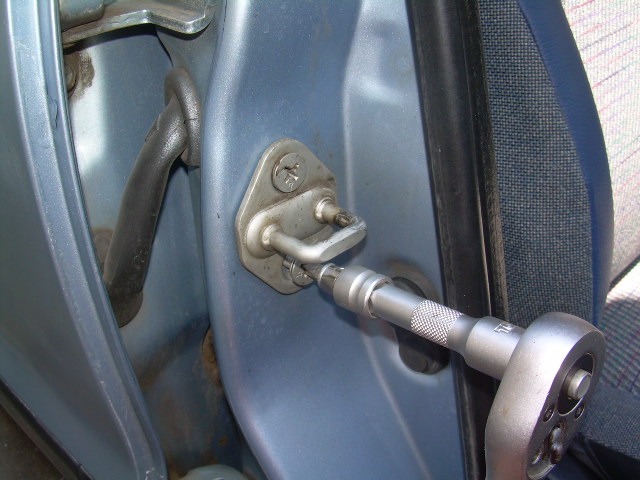

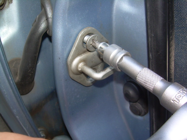

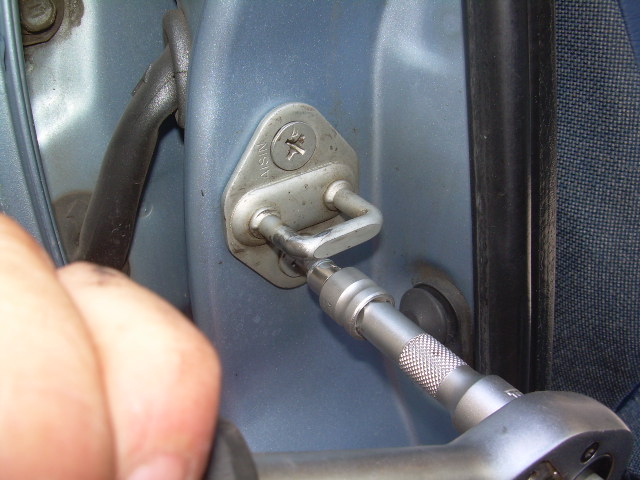

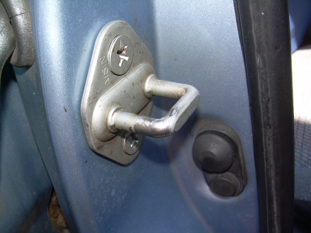

Просто нужно перевернуть саму скобу,и двери закрываются как в новом автомобиле :)
DSCN0035.JPG [ 113.23 KIB | Просмотров: 28677 ]
DSCN0036.JPG [ 113.87 KIB | Просмотров: 28677 ]
DSCN0037.JPG [ 113.54 KIB | Просмотров: 28677 ]
DSCN0038.JPG [ 114.86 KIB | Просмотров: 28677 ]
СообщениеДобавлено: 15 июн 2009, 12:15
Извеняюсь,не втом порядке выложил фото,смотрите с низу в верх!

Немогу вьехать.. Что даёт переворачивание скобы? О_о
СообщениеДобавлено: 17 июн 2009, 19:39
у кого выработка большая на скобе, может что то и дает, а так ничего не даст.

я перевернул скобу и разницы между тем как было и как стало я не почувствовал.

Металическая сабачка что в замке со времинем стирает скобу что в последствии плохо закрывыет дверь,скоба не проталкивает до конца защёлку и приходится хлопат дверью чтоб её закрыт.
