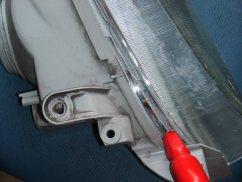

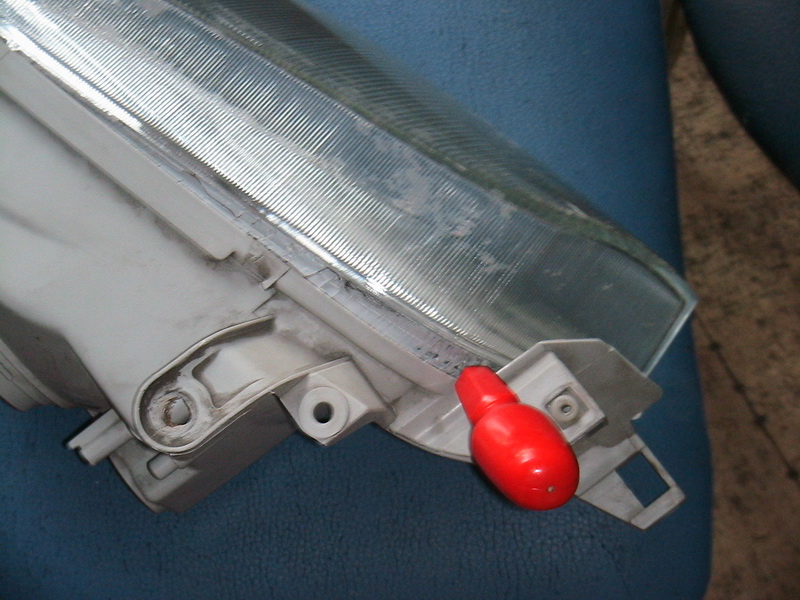

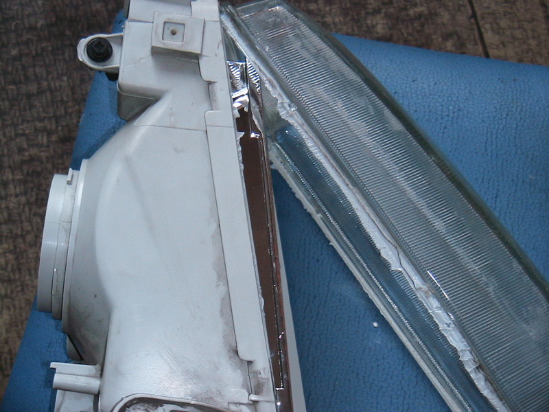

Разбоке подверглась фара производства CARRELLO.
Для этого необходимо только строительный фен(350\500град), пара отверток и много терпения.
1.Снимаем металические зашелки удерживающие корпус и стекло.
2.Греем феном стык корпуса и стекла постоянно перемещая фен по стыку стекла и корпуса :arrow: ВАЖНО не спешить и удерживать фен на расстоянии 15-20см от нагреваемого места.
Прогревал на первом положении фена :arrow: 350 град.
3.После прогрева в течении 5-10минут пробуем раздвинуть в одном из углов фары стекло и корпус при помощи отвертки. Если не поддается :arrow: продолжаем прогревать. Если поддается просовываем отвертку глубже и пробуем раздвигать соседний угол фары другой отверткой и прогреваем при необходимости.
Хорошо прогретый герметик раздвигается почти без усилий.

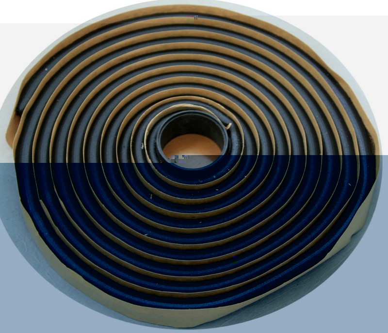

Подниму еще раз старую темку. Может кто знает как такая "колбаска" называется и где наверняка у нас в Одессе есть? А может есть альтернативы какие-то? Заранее всем :sps
Уплотнитель-герметик.jpg [ 146.79 KIB | Просмотров: 40130 ]
СообщениеДобавлено: 01 апр 2011, 18:10
Я пока не знаю, но правда и не искал.
СообщениеДобавлено: 02 апр 2011, 09:11
Сообщений: 65
Откуда: Николаев
"Колбаска" весьма похожа на уплотнитель, который клеят на кухонные мойки. У меня похожая валяется дома. При врезке мойки в столешку снизу клеят для герметизации. Названия не знаю, но наверняка можно купить в магазинах сантехники. 8-)
СообщениеДобавлено: 02 апр 2011, 10:30
Осталось найти и проверить на температуру.
СообщениеДобавлено: 03 апр 2011, 12:37
Сегодня спрашивал на базаре, - никто не догоняет до конца что это за герметик такой. Одни говорят что он должен застывать, другие называют его "шовным", третьи ваще жмут плечами... разводят руками... мнуться на месте и при этом делают солиднуу физиономию. Так что полная неразбериха.

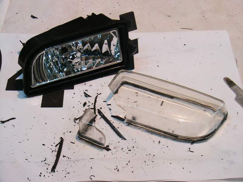

СообщениеДобавлено: 08 апр 2013, 13:02
Никогда не используйте при сборке фар или фонарей обычный силиконовый герметик :!:
Эту фару(фонарь) вы не сможете повторно разобрать без последствий...
Проверено на себе когда попвтался снять стекло с туманки неоригинального производства, последствия на фото.

СообщениеДобавлено: 28 июл 2013, 18:51
Несмотря на имя HELLA а в частности туманки оказались собраны на таком же черном дубовом неразогреваемом герметике как и предыдущие китайские не оригинальные.
Более того корпус Hella в отличие от китайских более твердый и не дает отодрать стекло методом подрезания герметика иглой(шилом, шпателем) или спец крючками. Он нифига не гнется и не дает залезть глубже под стекло.
Рекомендую перед попытками снятия стекол провести тест на разогреваемость герметика.
Найти на фаре(фонаре) чуток лишнего герметика и попробовать его разогреть феном.
Если он при нагревании не станет мягким, то фару греть нельзя!!! Нагрев кончится лопнувшим стеклом.
