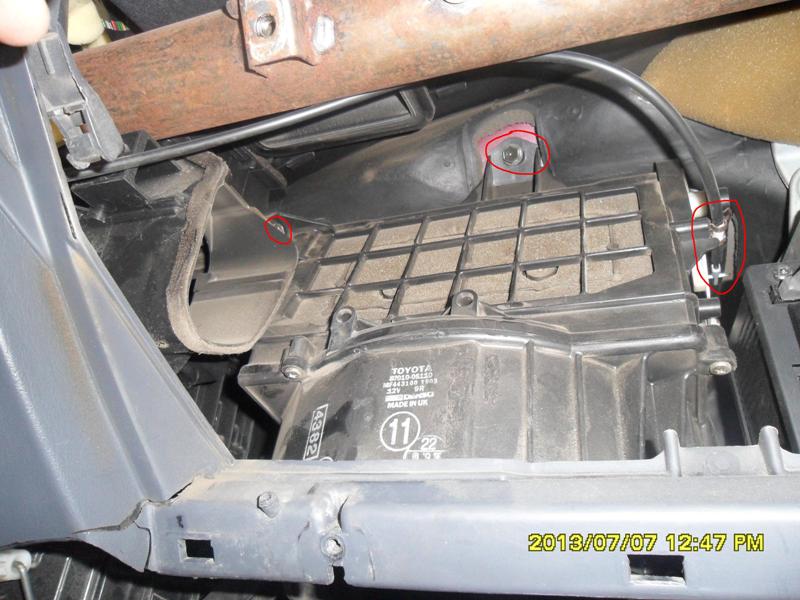

Комментарий к файлу: Для снятия бардачка откручиваем два винта
SAM_7090.JPG [ 79.83 KIB | Просмотров: 40261 ]
Комментарий к файлу: снимаем пластмассовую защиту, она держится на трех защелках
SAM_7091.JPG [ 89.85 KIB | Просмотров: 40261 ]

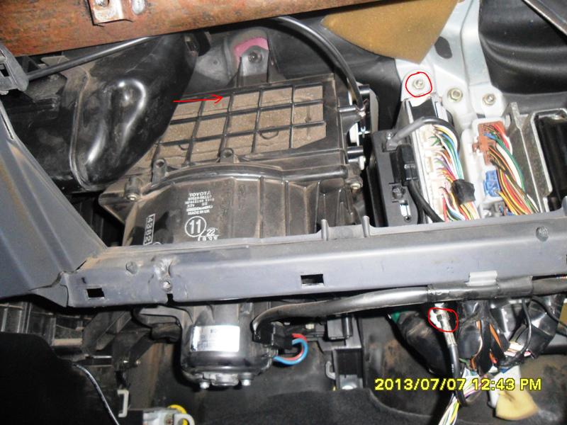

Комментарий к файлу: отсоединяем клеммы, откручиваем две гайки и снимаем ЭБУ двигателя, затем снимаем воздуховод, потянув его вправо
SAM_7092.JPG [ 105.8 KIB | Просмотров: 40261 ]
Комментарий к файлу: Отсоединяем разъем, откручиваем три винта и снимаем вентилятор
SAM_7093.JPG [ 79.77 KIB | Просмотров: 40261 ]

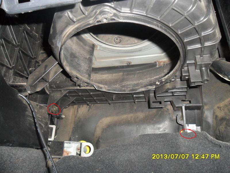

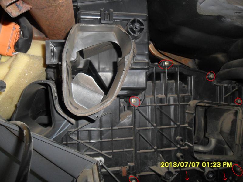

Комментарий к файлу: Отсоединяем тросик заслонки,откручиваем крепления воздуховодов в указанных местах и, подав вправо, аккуратно вытягиваем. Я для уверенности еще открутил винты крепления шахты вентилятора к воздуховоду, но мне показалось это лишним.
SAM_7095.JPG [ 101.17 KIB | Просмотров: 40261 ]
Комментарий к файлу: Крепления воздуховода внизу, вот именно для его снятия и необходимо снимать ЭБУ, так последний не даст возможность подать эту всю маму вправо
SAM_7096.JPG [ 103.22 KIB | Просмотров: 40261 ]

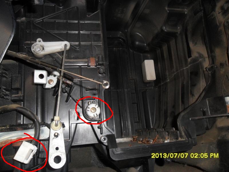

Комментарий к файлу: снимаем пластмассовую защелку и вынимаем накладку, под ней снимаем тягу (тросик не обязательно отсоединять), отсоединяем разъем термодатчика
SAM_7099.JPG [ 94.15 KIB | Просмотров: 40261 ]

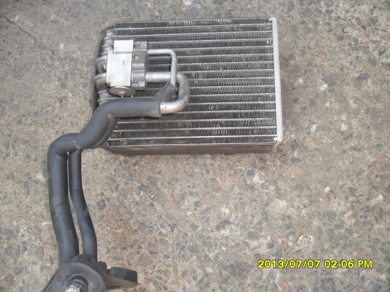

Комментарий к файлу: открывается вид на испаритель, трубки, ТРВ
SAM_7102.JPG [ 261.59 KIB | Просмотров: 40261 ]
Комментарий к файлу: открываем капот, с правой стороны ищем вход трубок в салон.У меня там стоит редуктор, это немного усложнило задачу. Двумя ключами (одним держим трубку из салона, другим крутим) откручиваем трубки
SAM_7104.JPG [ 99.77 KIB | Просмотров: 40261 ]
Комментарий к файлу: Потянув легонько трубки в салон, вынимаем испаритель из шахты. Салонного фильтра у меня не было думал там пипец, а оказалось очень даже ничего. Пылесосим, моем все внутри, воздуховоды сколько можно. В общем генуборка)))
SAM_7105.JPG [ 82.99 KIB | Просмотров: 40261 ]
Комментарий к файлу: Вот собственно снятый испаритель, ТРВ и трубки
SAM_7106.JPG [ 303.88 KIB | Просмотров: 40261 ]
