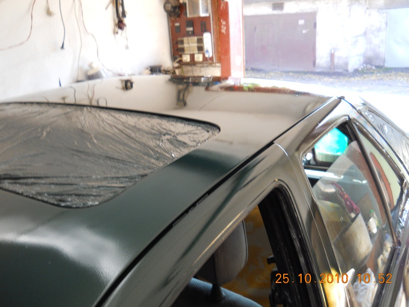

СообщениеДобавлено: 20 июл 2012, 21:10
вот такая была после покраски,а фотка выше это уже после полировки!
