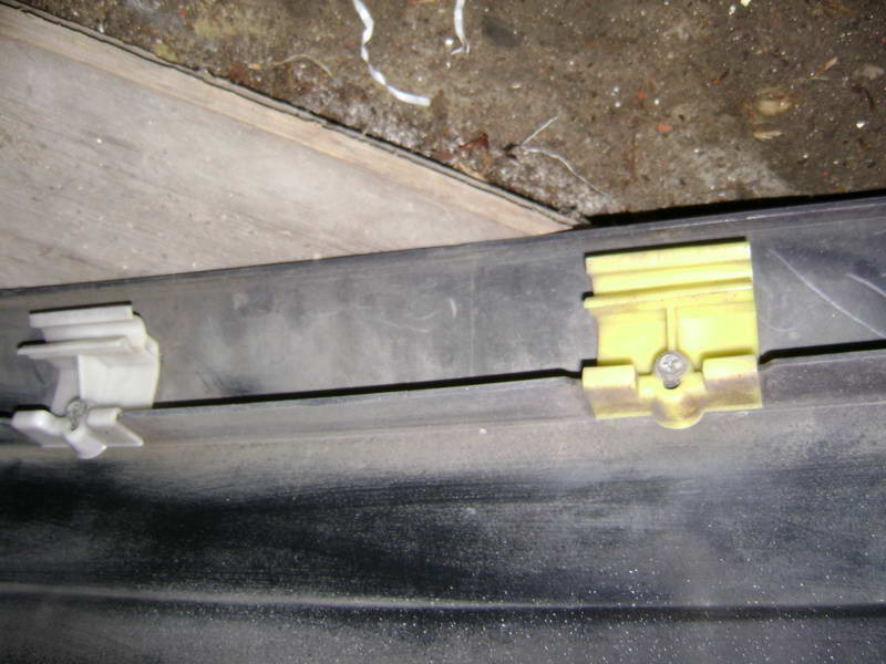

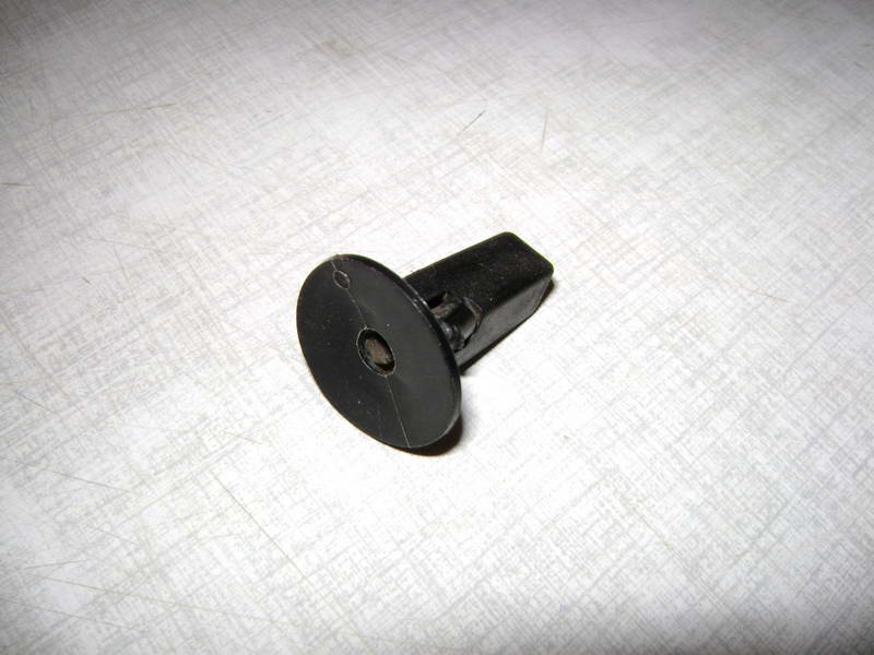

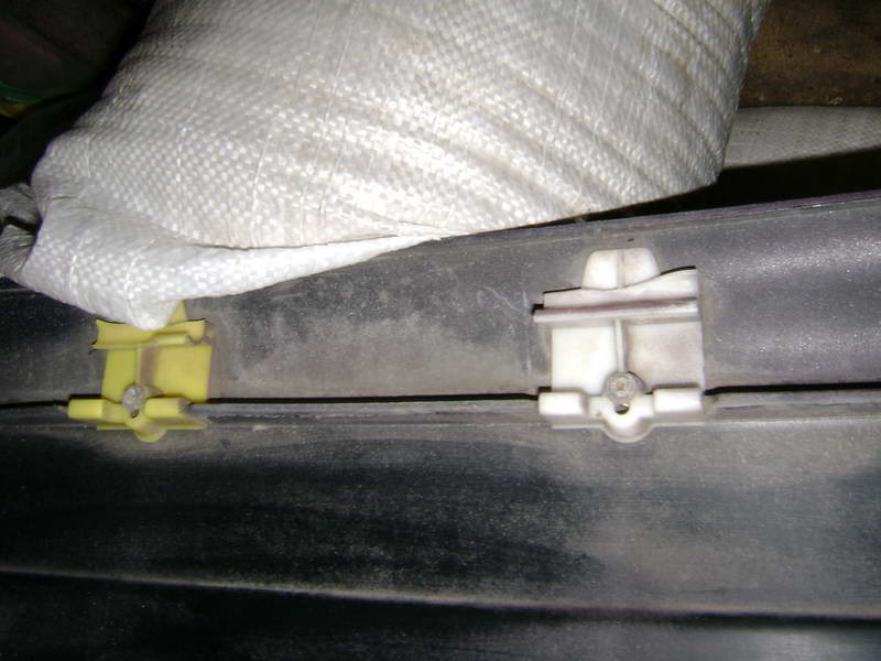

может у кого-то есть лишние/запасные?
приму в дар/куплю
3. крепление брызговика.JPG [ 70.23 KIB | Просмотров: 17187 ]
2. целые.jpg [ 102.93 KIB | Просмотров: 17186 ]
1. сломанные.jpg [ 94.66 KIB | Просмотров: 17186 ]

На Успехе покупал закладные пистоны для брызговика,только они белые и немного длиннее,по цене 4 гр.за штуку
СообщениеДобавлено: 25 май 2010, 09:18
я когда цеплял задние брызговики, вместо закладного пистона использовал болты М6 с гайкой нержавка и широкие шайбы. Там очень удобно болтами подлезть и душа спокойна что брызговики не отровутся... если надо - могу сфотать... Получается 2 нижних крепления - болты, а 2 верхних - к защите шурупами родными...

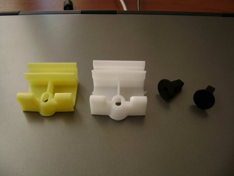

купил вчера за "недорого".... "всего" 108грн за 4 кусочка пластмассы
.JPG
.JPG [ 41.59 KIB | Просмотров: 17114 ]
СообщениеДобавлено: 27 май 2010, 07:43
Жесть, мне таких 4 шт нужно.
СообщениеДобавлено: 27 май 2010, 08:20
Joric, для крепления задних бызговиков закладные пистоны можно было и не покупать - говорил же - болтами М6 из нержавки все крепится на ура...
Кст. к твоим закладным пистонам надо шурупы Д=6мм Л=20мм.
