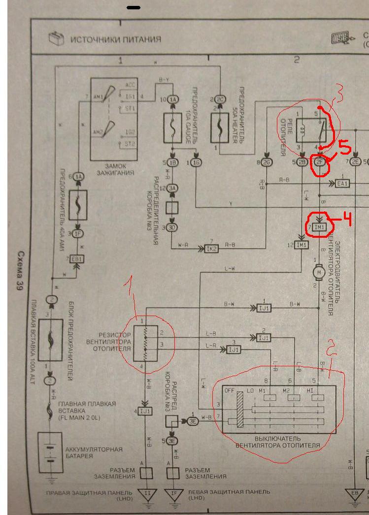

Посмотри предохранитель на 50А и реле (№3 на схеме). Вероятность проблем с проводкой низкая. Но если при тряске печка включается и выключается, то это явно контакт. И проверь все разъемы, вдруг где нибудь окись засела.
СообщениеДобавлено: 04 дек 2009, 22:24
нада посмотреть приходит ли "+" на силовой контакт реле (на рис. №3) :
1- если приходит, то посмотреть уходит ли?? через силовой контакт (может он подгорел или выгорел или по мех.части отпал..бывает)
2- если не приходит, тогда искать дело в предохранителе
зы - не путать части управления с силовыми!
можно поставить перемычку на контакт .. высовываешь реле и в гнезда где сила вставляешь перемычку.. если двигло заработало знач ЭТО реле выпендривается
если и это не помогло значит тогда нада фишка еще походу есть..
№4 на рис .. это походу фишка самого двигла
№5 на рис.. это походу колодка куда реле вставляется.. может и там..
.JPG [109.96 KIB]

Понятно, что написано в спешке и на эмоциях помочь :), но смысл ставить перемычку, если питание не приходит? И опять же если оно не приходит, то смысл есть (кушать) фишки? :)
ЗЫ Написано правильно, но перепутано местами :). Смотреть 4 и 5 пункты нужно тогда, когда приходит питание.
Чуть подкорректирую правильность.
1) Проверяем приходит ли питание на реле.
Если не приходит смотрим предохранитель и проводку до релюхи.
Если приходит:
Приверяем есть ли после реле питание при включеной печке.
Если нет питания, то делаем КЗ в обход управления, дабы убедиться, что реле перестало работать. Если все работает то меняем/ремонтим реле. Еще по реле можно постучать, иногда начинает работать.
2) Если есть питание, то смотрим фишки 4 и 5.
ЗЫЫ Если есть желание, бери пиво и вместе сделаем. :)
СообщениеДобавлено: 04 дек 2009, 23:24

ВСЁ...проблема найдена...это был контакт на фишке идущий с реле на преключатель и сопративление :evil: ...всем спасибо за участе :D :D .....
