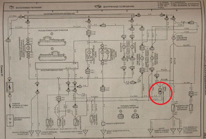

Чтобы не плодить темы спрошу здесь.
Поставил электромагнит в багажник для открытия с брелока сигнализации но нужно отключить концевик багажника от концовиков дверей.
Кто знает где находится диод обведенный на схеме красным?
схема освещения.jpg [ 154.66 KIB | Просмотров: 16125 ]
