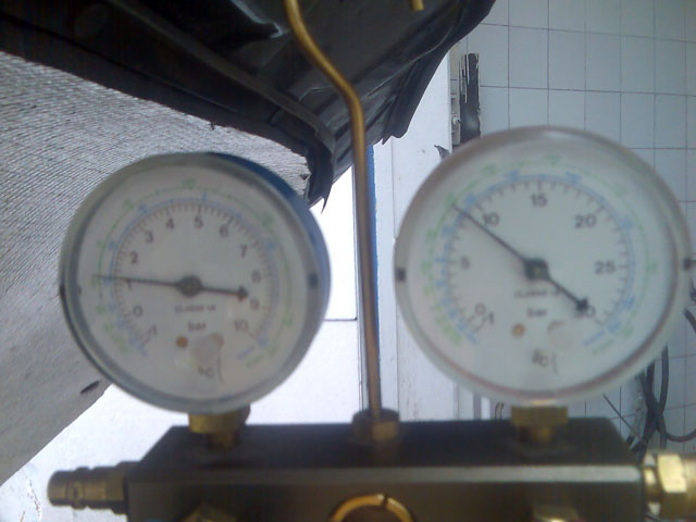

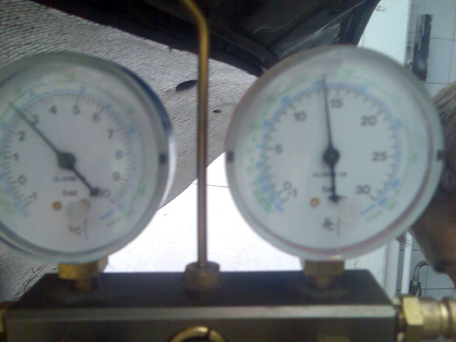

Но у меня оказалась другая ситуация. Когда отгинали генератор, походу сорвали фишку кондиционера, и на фишке одна пласмаска отламалась и фишка выскакивала.
ГАЗ в системе был, но дозаправили. Отдал 160 грн, включая колхоз с фишкой. Я больше часа протусил на заправке.
Фото до и после заправки прикладываю. Вот точно не помню, вроде с при работающем кондиционере сделал.
Залил 250 или 310 грам.
Я так понял, если система не пропускает, то можно и самому заправлять, если понемножку:)
Комментарий к файлу: Фото после заправки.

Все отлично они сделали! Есть хоть нормальные спецы. У тебя не запускался компрессор по той причине что на всасывании есть датчик давления и он не дает команду запустить компрессор, чтобы не работал в вакуум режиме. У тебя просто немного ушло и он не запускался. Это нормально. Чтобы немного увеличить жизнь компрессора и системы, хотябы раз в две недели надо его запускать , чтобы смазывались все сальнички. А после запраки все манометры показывают что система в норме. Так что поздравляю с положительным результатом. У нас бы в Одессе содрали бы с тебя как миинимум 250гр только за дозоправку. Но не забывай что с фреоном теряется масло, т.е. нельзя бесконечно дозаправлять!!!

Ты не понял, не запускался компресо, потому что фишка спадала, не держалась.
А что масло не может быть вместе с фреоном? На ХАДОвском фреоне написано что с маслом, но мне не им заправляли. А насчте что надо регулярно запускать я знал и раньше, я просто незнал сколько стоит завправка, думал копейки:) Иногда зимой влючал, но походу он уже тогда не работал.
