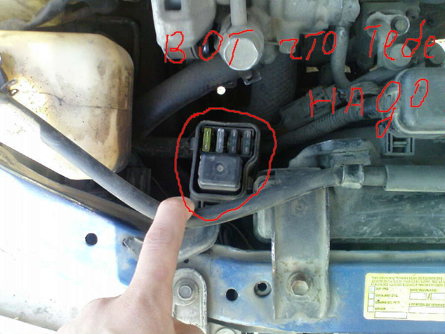

Ребят помогите!!!!!!!! Старый владелец переделал всю схему дальний и ближний свет.У правой фары пучёк проводов .Поставили нашу релюху.ближний свет включается нормально,а дальний с кнопки под рулём.Половина проводов у фары не задействованы.Гоорят там какой-то блок стоять должен.если можно дайте фото.Надо востонавливать.переключатель на руле работает.Зачем поганить проводку было не понятно.Реле промежуточное тоже работает.Они моргалку вывели как-то на ближний.Может есть какие мысли для чего могут так сделать или у кого была такая ситуация. TOYOTA CARINA E 1993 2.0

Alexreg37 писал(а):
Они моргалку вывели как-то на ближний. TOYOTA CARINA E 1993 2.0
???? это как .. ? я чет не понял..
старая проводка штоле откушена возле фары?

Да там только скрутка и половина проводов на задействована
СообщениеДобавлено: 15 апр 2009, 10:14
Там стоит релюха на дальний и 4 продохранителя в этом блоке...попоже сфоткаю выложу...

С посибо буду ждать.Хоть буду знать что искать на разборки
СообщениеДобавлено: 17 апр 2009, 17:29
Вот чего у тебя нет...РЕЛЕ ДАЛЬНЕГО И 4-РЕ ПРЕДОХРАНИТЕЛЯ БЛИЖНЕГО И ДАЛЬНЕГО СВЕТА
Спасибо за помощ.Буду кумекать как исправить.
