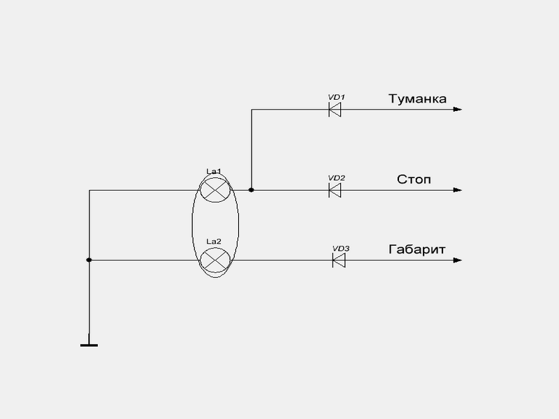

СообщениеДобавлено: 27 июл 2015, 11:37
Если хорошо подумать то можно подключить с добавлением функций стоп\габарит к задним туманкам и при этом не пороть штатную проводку и оставить функцию задних туманок в заводском включении.
Если только стоп\туманка - нужно провод стопа от штатного плафона довести до плафона туманки.
Габарит\стоп\туманка - добавляется провод габаритов, двуконтактные патроны с лампами.
И по 2 диода на плафон для развязки включения в обоих вариантах.
СообщениеДобавлено: 27 июл 2015, 20:59
Ловите схему подключения, названия линий не принципиальны.
Диоды ставятся любые, подбор по номинальному току. Если лампа(диод) потребляет 2 ампера то для увеличения надежности диод ставится больше 2х ампер.
СтопТуманкаГабарит.gif [ 15.79 KIB | Просмотров: 43701 ]
