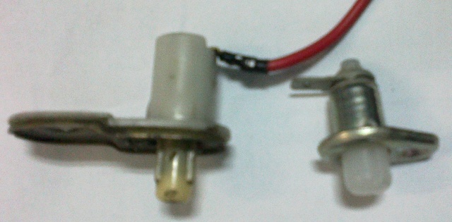

СообщениеДобавлено: 19 дек 2011, 10:01
Сообщений: 182
Откуда: Украина, г.Луцк
Вот обещаное фото. Доработать нужно только ухо под болтик и перепаять проводок. На место родного датчика встаёт нормально.
