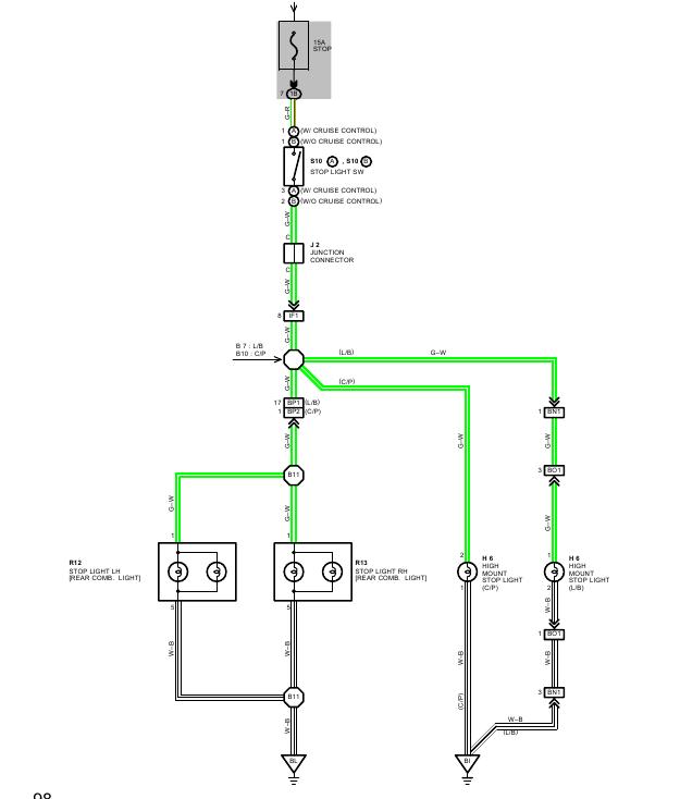

Столкнулся с проблемой. Заметил, что не горит правый стоп. Вскрытие показало, что не работает двухконтактная лампа, та, которая загорается ярче при включенных габаритах. При этом фонари (там, где обычные лампы, они ближе всего к номерному знаку), не горят вообще. Стоп в спойлере горит. Что может быть? И в какой комбинации должны гореть стопы и габариты?

У меня кнопки нет. Ладно, нашёл схему, если кто разбирается - подскажите...

 Заголовок сообщения: Re: Не горят стопы
СообщениеДобавлено: 27 окт 2012, 20:47
Похоже пора писать ФАК по фонарям и их ремонту....
Если с поворотами понятно все то с остальными сигнальными лампами последовательность такая:
Габариты\стопы обеспечиваются как правило двух контактными лампами 5W\21W.
5W - режим габарит, 21W - режим стоп. Если что то не горит проверяем сначала лампы, патроны и соединительные колодки.
Последние находятся под обшивкой багажника.
Если доп стоп штатный то и для него должна найтись недалеко колодка, если нештатный искать место подключения.
По уму должна быть пайка, по быстрому скрутка вот они то со временем и окисляются и перестают контачить.
Возможно у тебя такой вариант вот одна сторона и не работает.
Задние противотуманки по японскому алгоритму должны включатся только после включения габаритов причем отдельной кнопкой и кроме этого на приборке загорается индикатор туманок.
Алгоритм такой же, лампы, патроны, провода, разъемы.
Ну и конечно же предохранители.
PS:Была Карина 2 кнопка задних ПТФ присутствовала.
СообщениеДобавлено: 28 окт 2012, 11:44
Сообщений: 252
авто: Vito
Поменял лампу, стопы горят, габариты горят (там, где 2-х контактные дампы), доп. габариты не горят. Проверил все разъёмы, всё как только с завода. При этом при осмотре ламп такое впечатление, что они никогда и не горели. Будем работать с тестером по всей цепи...
ВАЗ 2121 "Нива" - это монстр
СообщениеДобавлено: 28 окт 2012, 13:55
Это скорее всего задние ПТФ и как габариты они не работают.
Жалко не помню где стояла кнопка на задние ПТФ. Возможно задние загораются только вместе с штатными передними ПТФ и возможно с только с ближним.
СообщениеДобавлено: 28 окт 2012, 15:38
кнопка стоит на консоли посередине в вехнем ряду!!! там их 3 штуки,ПТФ,Аварийка и Обогрев заднего стекла. Задние ПТФ включаются кнопкой именно этой,передние ПТФ включаются отдельной кнопкой,слева от руля внизу торпедо,и те и те включаются только при включенных габаритах!!! возможно что проводка есть,а кнопки самой и нет!!! еще бывает такое что все разъемы есть,втыкакешь все компоненты а не работает,выясняется что нет рекле включения,и собственно предохранителя в колодке предохранитьелей,а у друга было еще круче!!! неболо в самой колодке контактов для этого самого предохранителя!! пока это выяснили это был пипец!!!!
СообщениеДобавлено: 28 окт 2012, 15:44
Задние ПТФ включаются только с ближним светом.
СообщениеДобавлено: 29 окт 2012, 11:45
Ребята речь шла о Селике. Там возможно немного другой алгоритм и точно расположение кнопок и проводки отличается.
СообщениеДобавлено: 29 окт 2012, 13:49
Сообщений: 252
авто: Vito
Всё, нашёл. Я олень. Кнопка есть, и включаются они только когда включен ближний свет! Я же всё время включал габариты и потом искал. Ну ничего, зато теперь знаю, что моя машина качественно обесшумлена...
