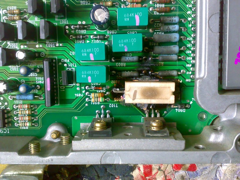

Сегодня взял на разборке живой датчик, установил, вытянул пред EFI на 5 мин., но чек не тухнет. Выдает ошибку 21. Определился что к датчику на обогрев не доходит ток, значит где-то обрыв. Подскажите обогрев включается через реле или нет, и есть ли там предохранитель на обогрев датчика?

Проверь для начала сопротивление накала.Должно быть в пределах 1.2-2 ома для двигателя с обедненной смесью.Если больше,отвези назад на разборку. Все четыре провода через разъемы идут прямо с мозгов без всяких предохранителей.Напряжение на нагрев подается во время работы стартера через главное реле.

Сопративление мерял еще на разборке, 2 Ома. Благодаря ru-форуму прозвонил обогрев прямо с разъемов мозгов, проводка живая. Залез в мозг, а там резистор керамический 5-ти Ваттный аж лак на плате поплавил, под ним перегорела одна дорожка, идущая на транзистор управления подогревом и еще отплавилась одна ножка на резисторе. Выпаял резистор и транзистор, проверил прибором, все живое. Припоял перемычку вместо перегоревшей дорожки и собрал все на место. В итоге чек погас, диагностика ошибок не выдает. Про расход пока не знаю, проехал всего 5км.
 Заголовок сообщения: Re: Датчик обедненной смеси.
СообщениеДобавлено: 12 фев 2012, 20:10
Вот кстати фотки подгоревшего участка мозгов
000.jpg [ 166.49 KIB | Просмотров: 19942 ]
111.jpg [ 167.54 KIB | Просмотров: 19942 ]

Да,фотки впечатляют!Наверное прежний датчик замкнул.Надо бы продумать защиту по этому каналу.А у меня на испытаниях датчик с ВАЗа 112.Немного пришлось переделать систему накала(подогрева).По трассе все ОК,по городу на некоторых режимах выдает сбой.Расход топлива упал где-то на литр.Если доведу до ума и ничего не сожгу,скину схемку.
