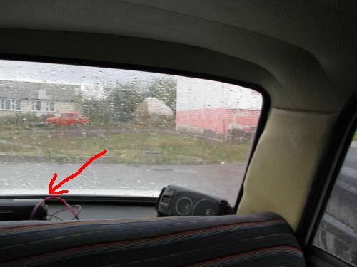

тем кто не хочет резать тонировку для проклеивания дорожек - есть
типо такой электро печурки . на яме были. по чем не помню.
электро дуйка 12V. дует теплым воздухом на зад стекло

СообщениеДобавлено: 23 окт 2010, 11:54
sauber, я что-то не понял, что этой картинкой ты хотел сказать ?

На универсале что б было эфективней нужно подставку делать! Дуйка рулит! :D
Была: Шкода Октавия А5 1,6
СообщениеДобавлено: 24 окт 2010, 00:07
Димон писал(а):
... Дуйка рулит! :D
ага, и кушает не менее 15А
