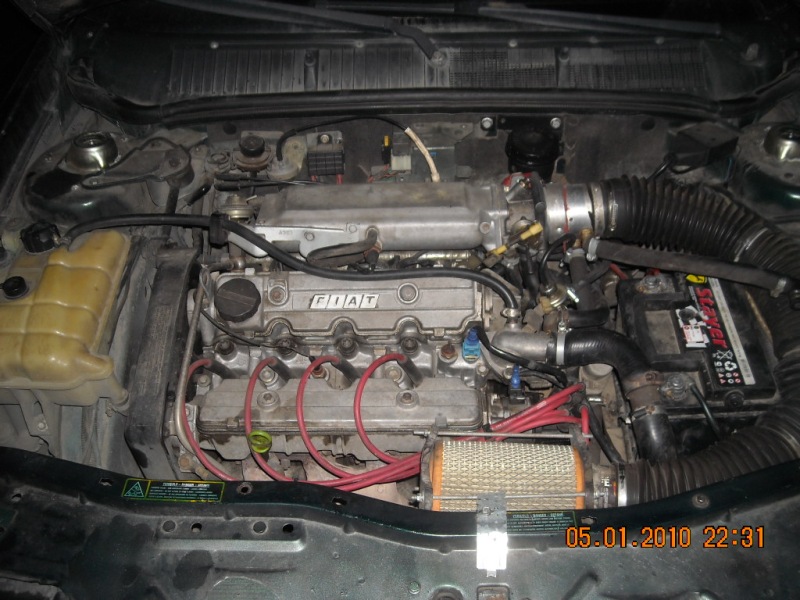

места под капотом валом
У кого валом, а у кого и не очень)))
видел я карину с 2.0.по сравнению с моей бывшей тачкой,то место в карине просто валом!! :-)

По поводу места это да. В Карине валом.
