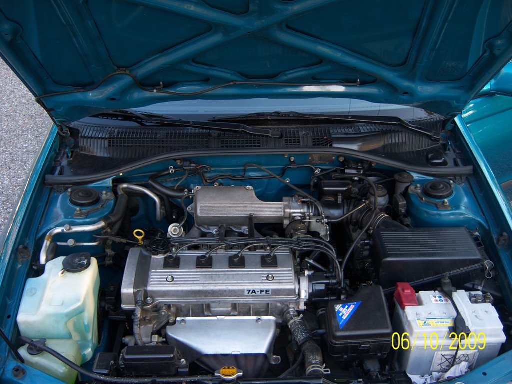

Товарищи.. помогите определить - какой из них штуцер низкого давления l - ll - lll ?
купил заправку . хочу сам попробовать заправить.
IMG_0750.JPG [91.5 KIB]
СообщениеДобавлено: 18 июл 2010, 08:11
Ответ - 1, только почему он у тебя в сторону торчит?! (должен вверх)
Кондиционер не родной?
Самому, с помощью этого шланга можно только дозаправить. Заправлять с нуля нельзя, потому что ещё систему свакумировать надо, а потом заправлять.

СообщениеДобавлено: 19 июл 2010, 21:14
кароче н родной кондец у меня видно :D
трубки не такие и не так расположены .
100_4291_826[1].jpg [244.34 KIB]
СообщениеДобавлено: 19 июл 2010, 21:27
ну чуть чуть не родной, принцип работы одинаковый
