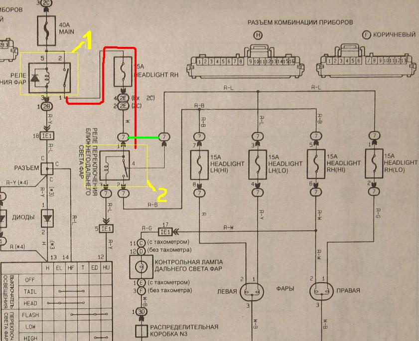

собсно касается тех у кого "глазки", т.к. там раздельные фары ближнего и дальнего...
- для чего доп.реле? чтобы при вкл. дальнего ближний НЕ выкл... а также при таком раскладе уменьшить нагрузку.. на что? на провода к фарам!
- вот какие выводы я сделал:
что доп. реле без доп. проводки НЕ нужная вещь !! почему? да все просто.. потому что провод отмеченный красным, все равно ОДИН!! и где бы ты не поставил доп.реле (возле первого реле или второго), все равно на него нагрузка двойная будет... а также на контакт реле 1
а т.к. доп.реле - не нужная штука - достаточно поставить перемычку (на рис. зеленым цветом)
зы - Dima теперь понятно почему я у тя спрашивал подробности установки твоего доп.реле? :)
123.JPG [92.78 KIB]

:) понятно... но где оно у меня загадка :)

Ответил в аську.
и в целом все верно, зеленая перемыка имеет право на жизнь (несмотря на то, что я писал раньше), если лампа ближнего, при включении дальнего, пригасать не будет.
Надо просто проверить.
Я у себя сделал сразу через доп реле, т.к. оно недорого стоит, и у меня оно было, и поближе к АКБ выходит.
