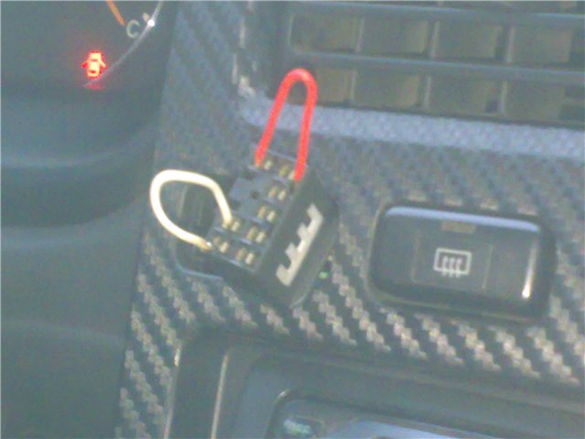

Значит так - пропал у меня ближний и дальний свет. Ни с того ни с сего... Начал рыть инфу и вот что нашел интересного.... есть следующие виновники данной проблемы:
1. Предохранитель (в маленькой коробочке возле бочка охлаждающей жидкости)
2. Главное реле головного света (в коробке возле воздушного фильтра)
3. Реле переключения ближнего/дальнего (в маленькой коробочке возле бочка охлаждающей жидкости)
4. На англичанках - проблема с кнопкой задних туманок. (фото прилагается)
5. Проблема в около рулевых переключателях
6. Проблема в плюсовом или минусовом проводе идущих к/от реле.
Ссылки на ру форум

Совет Белого Гуся по проверке реле:
1. Реле включения фар
- отсутствие разрыва на контактах 3 и 5 самого реле, разрыв между контактами 1 и 2
- подаем напругу на контакты 3 и 5, контакты 1 и 2 замыкаются
2. При включенном головном свете на контакт 3 разъема реле должна приходить масса. Если не приходит, ищем потерянную массу в сторону переключателя и за него до разъема заземления
У меня была проблема в окисленных и разболтанных контактах реле переключения ближнего/дальнего (в маленькой коробочке возле бочка охлаждающей жидкости).
Говорил с людьми - это полячка тойот. У них часто приезжают с такой проблемой. Как правило корень зла в 1-4 проблемах...
Всем удачи.
Комментарий к файлу: перемыкание разъемов кнопки задних туманок
.jpg
.jpg [ 39.24 KIB | Просмотров: 8984 ]
