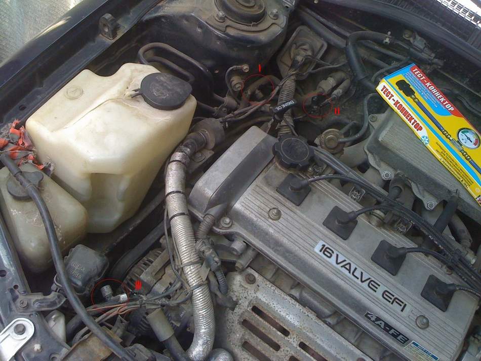

Товарищи.. помогите определить - какой из них штуцер низкого давления l - ll - lll ?
купил заправку . хочу сам попробовать заправить.
IMG_0750.JPG [91.5 KIB]
СообщениеДобавлено: 18 июл 2010, 08:11
Ответ - 1, только почему он у тебя в сторону торчит?! (должен вверх)
Кондиционер не родной?
Самому, с помощью этого шланга можно только дозаправить. Заправлять с нуля нельзя, потому что ещё систему свакумировать надо, а потом заправлять.
СообщениеДобавлено: 18 июл 2010, 08:31
Dmitry_R- спасибо!
кондей родной , но видно сколхозили чтото)).
Буду дозаправлять -внутри чтото есть , или на крайняк ехать к мастерам с своим заправочным комплектом.
СообщениеДобавлено: 18 июл 2010, 09:00
кондей родной
Вряд ли, кондей ставился не на заводе, возможно установка дилером при продаже машины..
СообщениеДобавлено: 18 июл 2010, 20:51
Сообщений: 308
Можно в III это тоже всасывание! Но как говориться, что то с твом кондеем не так все просто :D Судя по доп. штуцерам!
Я такой тест конектор покупал в штатах за 8$ +3$ балон с фреоном на 300гр. А ты где такой покупал и сколько если не секрет?!

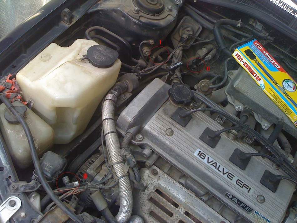

СообщениеДобавлено: 19 июл 2010, 21:14
кароче н родной кондец у меня видно :D
трубки не такие и не так расположены .
100_4291_826[1].jpg [244.34 KIB]
СообщениеДобавлено: 19 июл 2010, 21:27
ну чуть чуть не родной, принцип работы одинаковый
