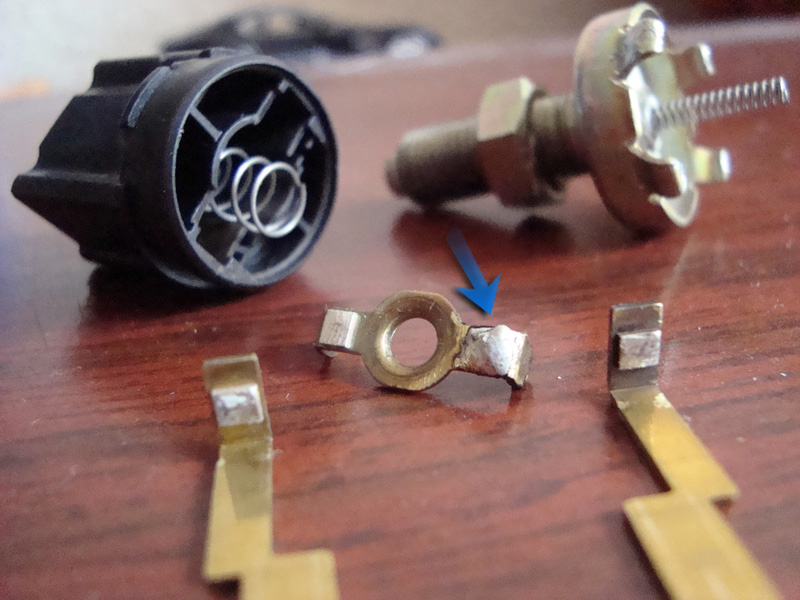

Но как выяснил я позже у меня не загорались стопы. Причину не знал где искать, но проверил если вообще поступает питание к лампам. Небыло. Причина могла быть где угодно, но подумал начать с педалью.

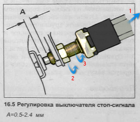

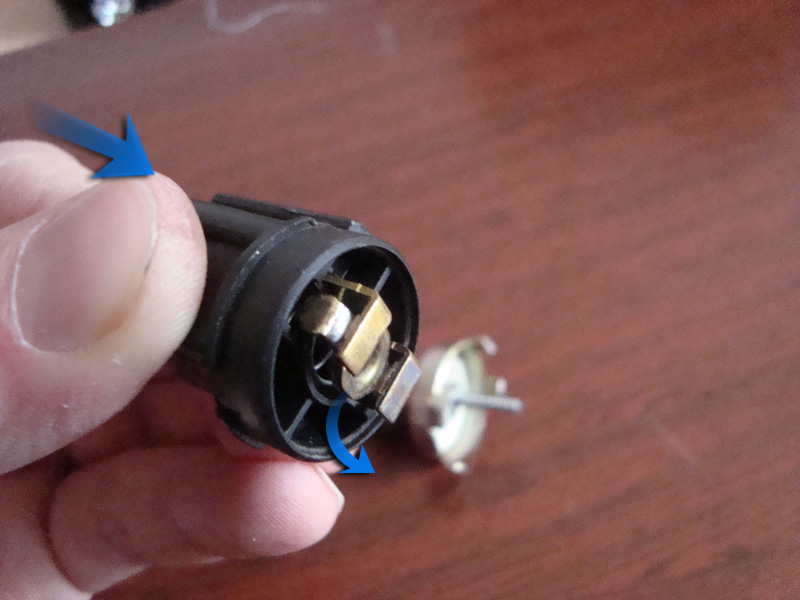

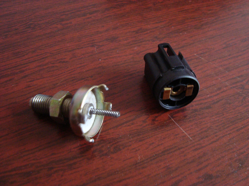

Снял выключатель (читаем на jpeg-e как, нужен ключ на 14), замкнул на электрическом разъеме провода и стопы загорелись, ура подумал, щя сделаю. Первый раз после чего разобрал выключатель почистил от нагара все, собрал назад, но через некоторое время опять та же фигня. Там на перемычке отлител квадратик, так вот без него там коротила и сабирался нагар. Налипил паяльником олово выпуклой формы не выше рядом квадратика и собрал выключатель, но железку с кнопкой не ставил, так как усики на корпусе ломаются быстро. Вставил электрический разъем и держал руками, нажал пару раз, ничего не искрило. Собрал всё на место и до сих пор нет проблемс.

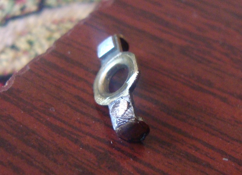

Комментарий к файлу: Налипил паяльником олово выпуклой формы не выше рядом квадратика
DSC03226.JPG [ 169.15 KIB | Просмотров: 13478 ]
Комментарий к файлу: выдовил контакты и снял перемычку
DSC03223.JPG [ 148.54 KIB | Просмотров: 13478 ]

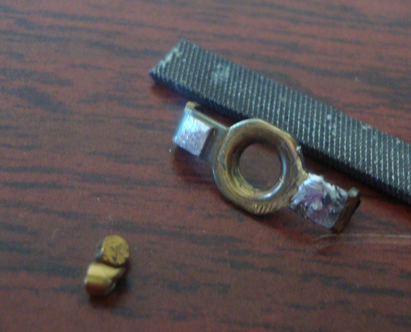

ну вот опять стопы не горят, та же фишка. олово расплавилось, придумал такую штуку. припоял медную шайбочку, теперь думаю будет держать так как контакт приходится на нее а не на олово.
Комментарий к файлу: результат
DSC04254.JPG [ 125.15 KIB | Просмотров: 13263 ]
Комментарий к файлу: припоял кусок медной шайбы
DSC04253.JPG [ 130.69 KIB | Просмотров: 13263 ]

СообщениеДобавлено: 16 мар 2010, 18:48
Респект и за отчет иза золотые руки 8) 8) 8)
Добавлю старую идею - в качестве напаек на сгоревшие контакты можно и даже нужно использовать контактные плошадки от мертвых релюшек :!:
