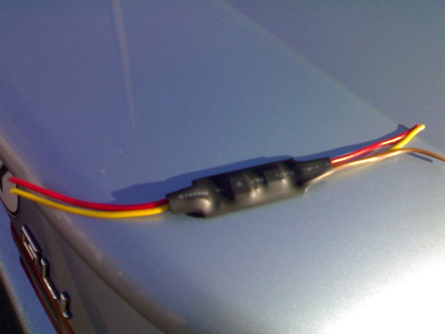

Заказал в "Авто-фишках" (по ссылке выше) димер на салонный фонарь, а то очень сильно резко, ночью по глазам бьет, при открывании дверей. Фонарь то у меня из 25х3 светодиодов.
Сделали скидку. Завтра уже получать.
СообщениеДобавлено: 02 окт 2010, 13:58
Получил димер, поставил, паять ничего не надо.
Не поверите, работает! Точно так как в описании.

Включается просто в разрыв разъёма плафона:
два провода в разъём (красный плюс, желтый двери), два к плафону и один на массу (черный).

Замечал во многих свежих иномарках так называемый "Вежливый свет", т.е. когда закрываешь дверь подсветка салона медленно плавно тухнет. Хочу и себе такое чудо, кто знает, подскажите что для этого нужно, релюшка какая-то или что? Если можно подробнее так как с электрикой не очень дружу)
Доброго дня! Искал буквально месяца полтора назад такой таймер: ни в Беларуси ни на исторической родине :) нигде не нашел даже упоминания про этот девайс. Как таковых их в природе нет, но в OPEL клубе в Минске, парнишка их сам паяет за 9 у.е. Реально при покупке он продемонстрировал его на плавное включение и выключение. :idea:
Вроде неплохо, но еще никак руки не дойдут до подключения. Да и не знаю пока куда подключать. Самый офигенный вариант, который я рассмотрел - это подключение к проводке от подсветки замка зажигания. Кстати - этот таймер работает только на светодиодах. Если кого интересует, постараюсь помочь. либо почтой пошлю либо как нибудь передам. Соседи все таки!
Картинку уменьшил, в следующий раз, больше 800*600 не вставляй
Комментарий к файлу: 3 провода входные (постоянный +, подсветки +, масса) и 2 выходных к самой подсветке(+ и -)

ЗЫ: а почему работает только на диодах :?: Я тебе сварганю платку освещения (люстру) :D на 24 Зх кристальных(78 диодов одиночных)
с потреблением с потреблением в 0,8 - 1Ампер и она работать чтоли не будет :?: Это кстати не предел есть разработки на 80 Зх кристальных диодов (240 обычных) :D :shock: :D :!:
