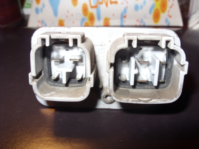

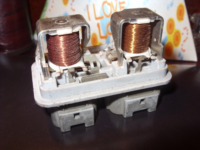

Вот мы сегодня поменяли эту штуку! Огромное спасибо Пете за участие!!! :1
1.JPG [ 162.58 KIB | Просмотров: 28369 ]
2.JPG [ 151.83 KIB | Просмотров: 28369 ]
3.JPG [ 165.19 KIB | Просмотров: 28369 ]
4.JPG [ 168.17 KIB | Просмотров: 28369 ]
Сверху она была накрыта вот этой черной самодельной ерундой, больше ее в 2 раза. Могла ли эта штука влиять на мой запуск???
