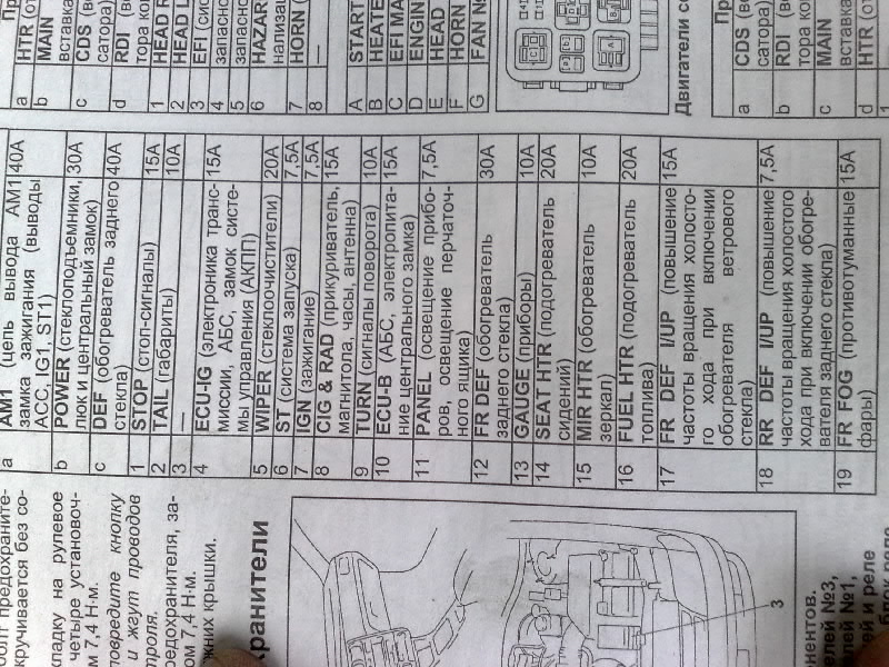

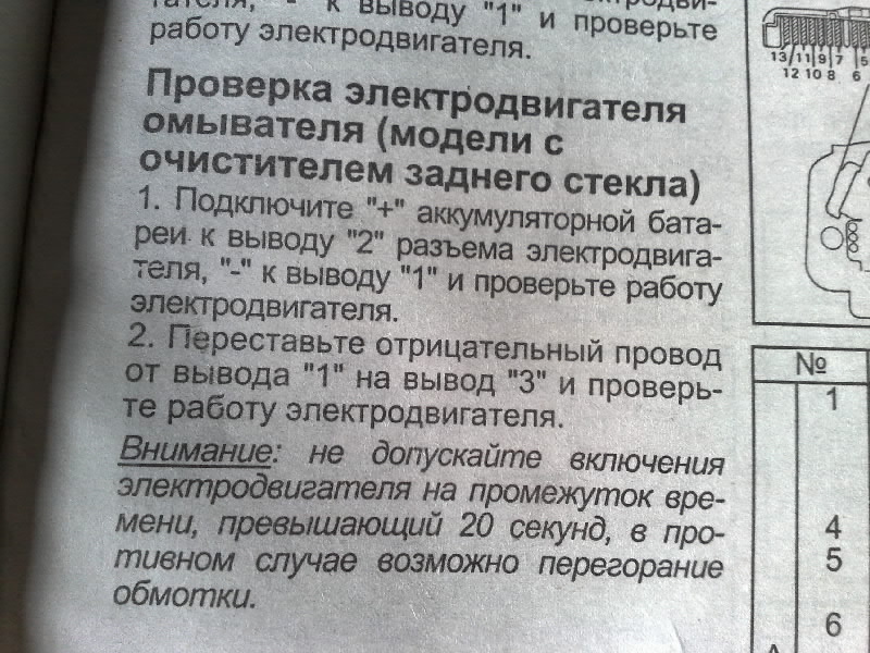

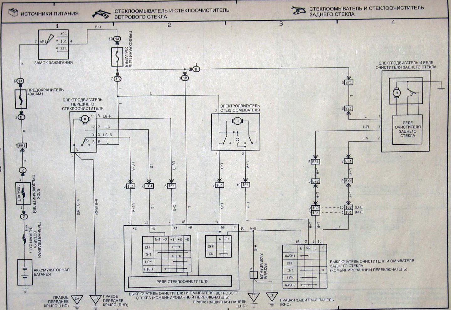

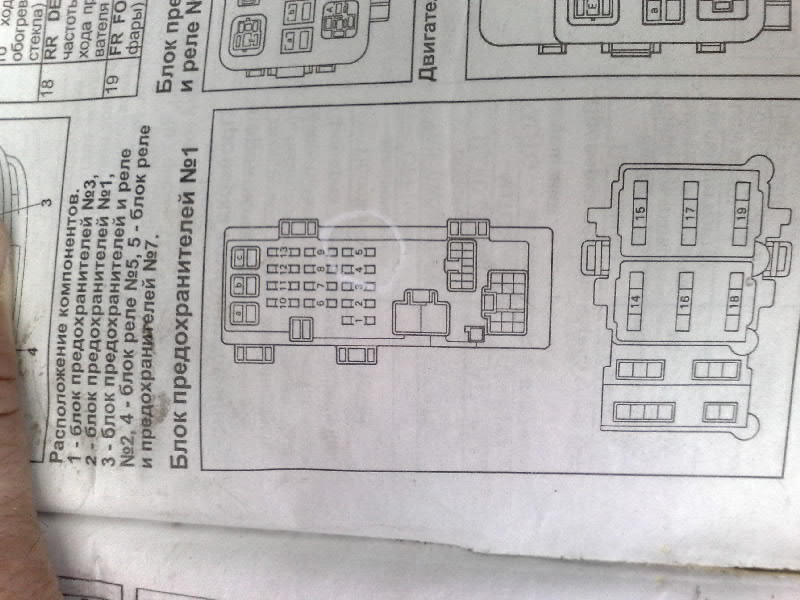

СообщениеДобавлено: 11 авг 2009, 17:06
реле нет, функцию реле выполняют переключатели, првожу выдержки из книги и где предохранитель №5 находится
11082009359-001.jpg [ 124.3 KIB | Просмотров: 24854 ]
11082009354-001.jpg [ 171.2 KIB | Просмотров: 24854 ]
11082009356-001.jpg [ 196.3 KIB | Просмотров: 24854 ]
11082009355-001.jpg [ 242.18 KIB | Просмотров: 24793 ]

Спосибки буду рыть дальше....
