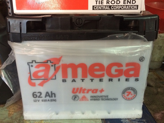

Я как раз перед зимой этой A-Mega Ultra 62 Ah и поставил, теперь заводится с пол тычка. Оч. доволен, сильных морозов толком то и не было, но при -10 стартовали уверенно.
Надеюсь его на долго хватит.
