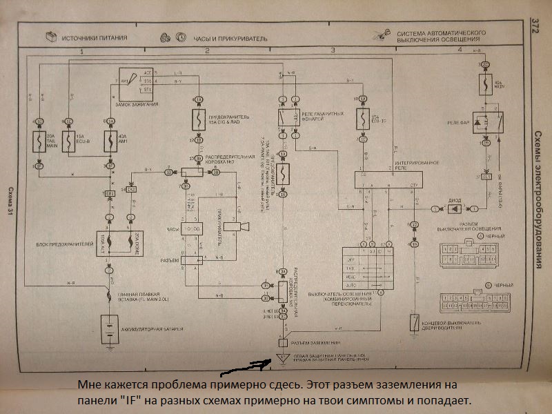

Сижу смотрю электрические схемы. На японке лампа "Чек энджин" запитывается через предохранитель GAUGE. Пока еще смотрю, в какой точке могут сойтись все твои симптомы.

По симптомам твоим, похоже что нет контакта на массу, так как плюсы на все эти часы, фары, блок управления, и т.д. идут разными путями. За приборкой случайно не лазил до этого?

Может гулять масса за блоком реле в салоне на левом крыле. В моём случае это была одна из причин.

СообщениеДобавлено: 14 ноя 2015, 21:18
Сообщений: 244
Откуда: Одесса + Полтава
Я не осмелился это озвучить, но примерно так и думал.
