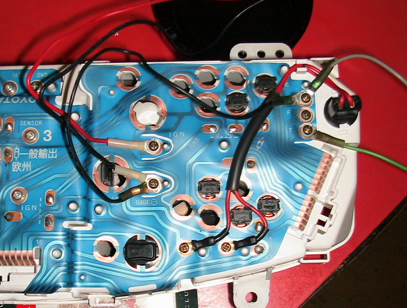

Все ниже описанное идейно принадлежит Evgeny_DG - мега мозгу и самым очумелым рукам дружественного форума - сorona-club.ru .
Мною была проведена большая лабораторная работа по систематизации данных для сравнения полученных результатов.
По ходу создан стенд для проверок на точность практически всех приборов контроля топлива и температуры.
По этому же принципу стрелки снятые с приборов можно установить с высокой точностью прямо на столе.
ТОПЛИВО
1. Проверяем прибор на сопротивление, обычным тестером на отключенной приборке. Сопротивление ( согласно мануалу ) между выводами : IGN-GND(G,GAGE) ~304 Om, F-GND(G,GAGE) ~ 181 Om, IGN-F ~123 Om.

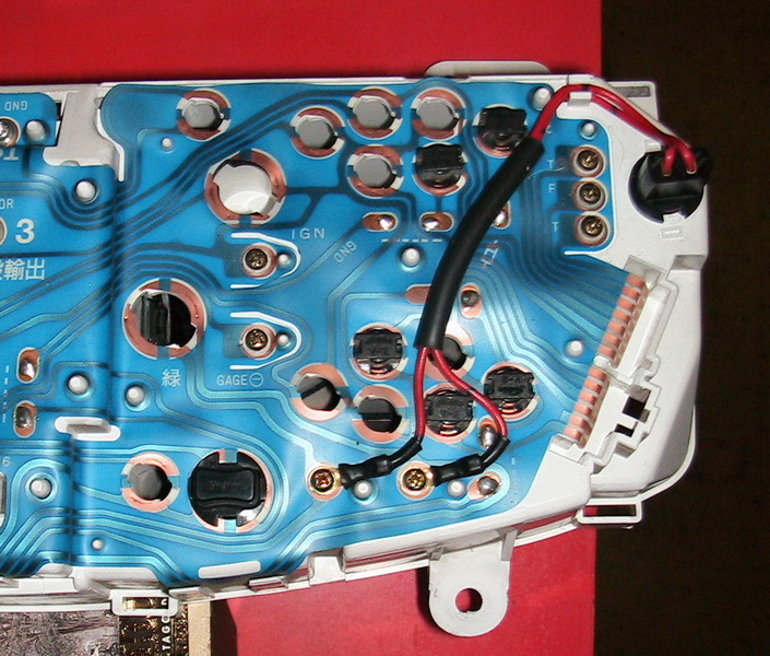

2. Подключаем +12 в соответствии со схемой ( +12 IGN -12V GND(G,GAGE) и устанавливаем перемычку между GND(G,GAGE) и точкой Т(-))
3. Проверяем датчик на телодвижение - коротим контакт F на землю GND, результат - стрелка решительно двигается в положение F (зашкаливает); разрываем цепь F и GND, результат - стрелка решительно двигается в положение E(зашкаливает)
если пункт 3 работает адекватно - переходим к пункту 4.
ВНИМАНИЕ - ПРИБОР ТОПЛИВА ЖЕСТКО ТОРМОЗНОЙ, ДВИГАЕТСЯ ОЧЕНЬ МЕДЛЕННО - ВРЕМЯ ОЖИДАНИЯ ПОРЯДКА 10 МИНУТ И БОЛЕЕ!

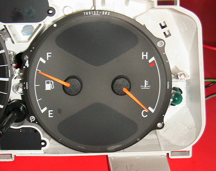

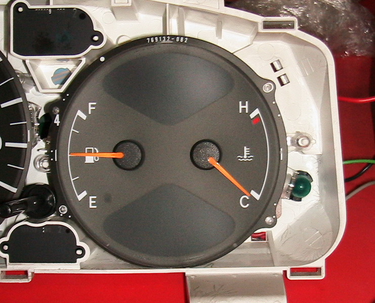

4. Ставим в цепь RF=91ом , ждем минут 5-7(10мин), получаем положение стрелки 0% ( риска Е ),
далее меняем ризистор RF=51om - имеем 50% бака,
далее RF=28om - имеем 75%
далее RF=3om - имеем 100% риска F - прогоняем цикл с разными резисторами несколько раз для проверки и самоуспокоения!
( следует отметить что телодвижения стрелки проходят очень медленно - стоит не нервничать и ждать!!)
На разных приборках точка GND приборов топлива и температуры обозначена по разному или G или GAGE, на Т22 точки вообще не обозначены никак и их обозначение пришлось выискивать по распиновке штекеров приборки.

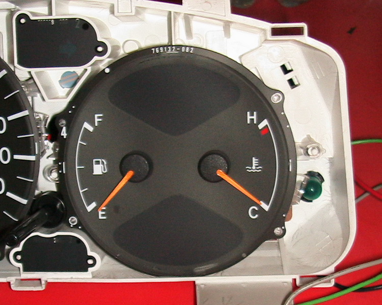

ТЕМПЕРАТУРА
1. Проверяем датчик на сопротивление, обычным тестером на отключенной приборке. Сопротивление ( согласно мануалу ) между выводами : IGN-GND(G,GAGE) ~139 Om, T-GND(G,GAGE) ~ 214 Om, IGN-T ~75 Om.
2. Подключаем +12 в соответствии со схемой ( +12 IGN -12V GND(G,GAGE) и устанавливаем перемычку между GND(G,GAGE) и точкой Т(-)) - стрелка откликается незамедлительно- переходя в холодную зону.
3. Проверяем датчик на телодвижение - коротим контакт T на землю GND, результат - стрелка решительно двигается в положение H (зашкаливает); разрываем цепь T и GND, результат - стрелка решительно двигается в положение C

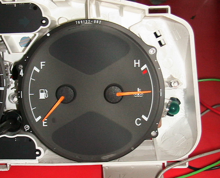

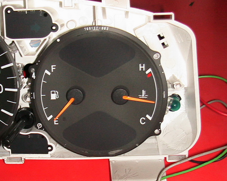

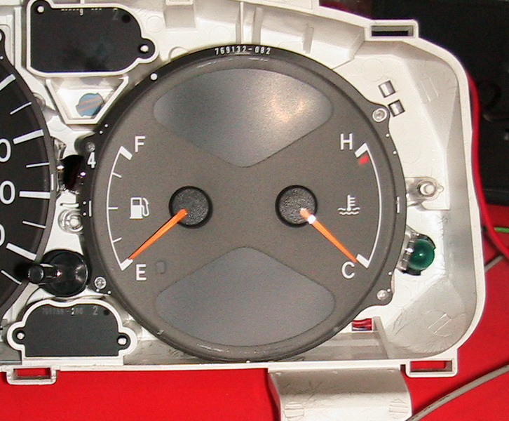

4. Ставим в цепь RT=22ом ,не ждем , получаем положение стрелки четко на красную риску в зоне ХОТ,
RT=51ом - 51% шкалы - чуть выше середины шкалы,

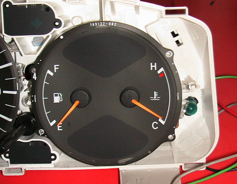

RT=91ом - 45% шкалы,

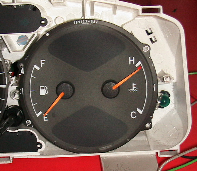

RT=159ом - 1% шкалы - чуть выше метки КУЛ - прогоняем цикл с разными резисторами несколько раз для проверки и самоуспокоения!
При использовании вместо кучки одиночных резисторов одного переменного(в моем случае набранного на многопозиционном переключателе) замечено что при береключениях от 1ома вверх(до220) точность показаний жестко хромает.
Рекомендую при всех промерах изменять сопротивления резисторов от больших к меньшим
IMG_2123 Т18 подключение.jpg [ 236.72 KIB | Просмотров: 41799 ]
IMG_2147 Т18 температура ~159ом.jpg [ 174.07 KIB | Просмотров: 41799 ]
IMG_2154 Т18 температура ~91ом.jpg [ 167.51 KIB | Просмотров: 41799 ]
IMG_2183 Т18 температура ~22ом.jpg [ 159.6 KIB | Просмотров: 41799 ]
IMG_2194 Т18 топливо ~ 22ом.jpg [ 168.67 KIB | Просмотров: 41797 ]

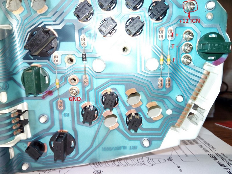

Подскажите какое должно быть сопротивление на каждой детали?
СообщениеДобавлено: 05 фев 2014, 11:02
Деталь №2 - диод или стабилотрон в стеклянном корпусе проверяется тестером - должен проводить только в одну сторону.
Остальные детали - резисторы. Причем скорее всего прецизионные, отклонение номинала не более 1% об этом говорит цвет последней полоски(золотой). Судя по виду они еще живые, мертвый резистор как правило обугливается и прочитать номинал почти не возможно.
Номинал определяется по таблицам, нужную таблицу находим по количеству полос на резисторе цветовая маркировка резисторов
Если они тестером звонятся менять не рекомендую, тяжело найти нужный номинал с совпадением 100%. При замене придется калибровать прибор.
Достаточно просто перепаять тщательно пролудив ножки.
PS:Есть вскрытая рабочая приборка могу промерить реальные сопротивления, но для каждой приборки номиналы будут отличатся в пределах 10%, половину из них даст прибор и сопротивление щупов.

Спасибо за ответ. Меня № 5 смущает, имеется чёрный налёт, если сможешь замерь его сопротивление.
СообщениеДобавлено: 06 фев 2014, 21:27
Замер показал 44 ома, хотя маркировка по стандартам 110 ом.
Коричневый, коричневый, коричневый, золотой = 1, 1, х10 = 110 ом.
Замер делал прямо на плате, прибор не выпаян, возможно паралельно именно этому резистору обмотка прибора и она замеряется вместе с резистором.
СообщениеДобавлено: 03 янв 2017, 21:15
Добавочная информация.
Найдены верные точки подключения для РЕСТАЙЛОВЫХ приборок Т22.
С уменьшенным количеством крепежных винтов.
