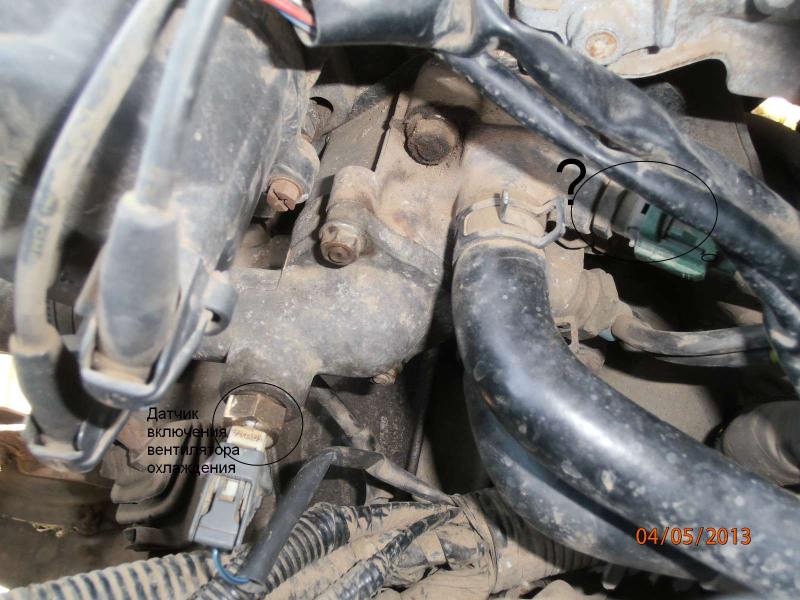

Здравствуйте. Появилась проблема - при работе двигателя стрелка температуры поднимается на пару милиметров выше С (холодно), и так там остаётся. Предохранители все проверил - рабочие. Решил, что датчик температуры ОЖ сдох. Приобрёл новый, но не могу найти, где он находится. На картинке с экзиста вроде как понятно (рисунок прикрепил). Не понятно фактическое положение (фото прикрепил). Там, где по схеме должен быть датчик температуры ОЖ - фишка не подходит к купленному, да и по размеру тоже не то. Значит, это не он?

на каринах 3 датчика температуры - один на включение вентилятора, второй на мозги - с зеленой фишкой, и третий на приборку, где он находится пусть подскажут владельцы 4а-фе.
 Заголовок сообщения: Re: Датчик ОЖ на 4а-фе (не ЛБ)
СообщениеДобавлено: 04 май 2013, 20:37
http://www.carina-e.ru/viewtopic.php?p=89470

Хритос воскрес!
R-tem огромное спасибо!

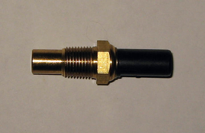

ты такой купил? 83420-20040

Не, 83420-16020. Завтра попробую поставить, надеюсь подойдёт.

Почему этот? Ну если что ,у меня есть 83420-20040
СообщениеДобавлено: 05 май 2013, 23:02
И перед заменой проверь сопротивление датчика, может проблему не в нем. Очевидно будет примерно такое (на холодной моторе) же как у твоего нового.

Поменял. Результат не совсем ожидаемый. Во-первых, родная фишка, которая одевается на датчик, такая,как на сылке R-tem. На новом датчике был просто язычок. Это пол беды, заменил фишку. Во-вторых, сопротивление. Новый датчик имеет при уличной температуре 390 Ом, старый датчик 7,55 кОм. По таблице этой темы http://carina-e.ru/viewtopic.php?f=4&t= ... 1%80%D1%8B новый датчик показывает мало, а старый много. Соответственно сейчас стрелка выше середины, примерно на 3/4 при прогретом двигателе. А со старым датчиком, как писалось, срелка вообще поднималась чуть-чуть. Не пойму, мне при покупке датчика нужно запастись термометром, омметром и таблицей для сверки? :hz

Не зря я сомневался в коде датчика. Завтра померяю сопротивление своего
СообщениеДобавлено: 06 май 2013, 19:19
Вот такой у меня 83420-20040.
Померял у соседа на китайском стрелочном, примерно 450 Ом.

Судя по таблице, сопротивление должно быть от 1,5 до 2 кОм (в зависимости от температуры). Кстати, разъём у Voldemarik’а правильный.

Таблица для датчика температуры на мозги, может у них разные показатели.
