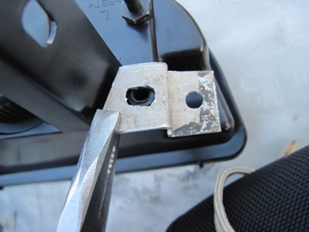

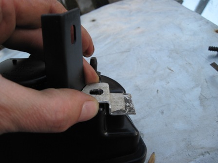

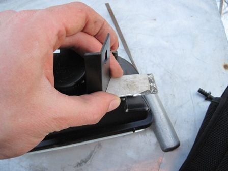

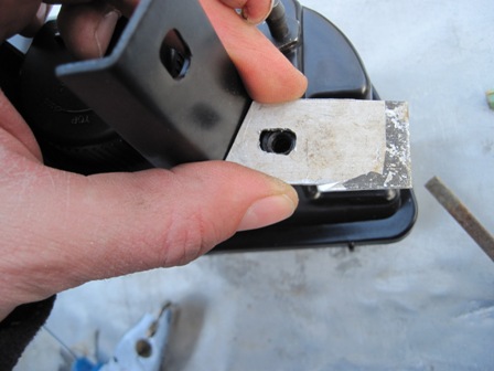

Может и не в ту тему я пишу но хочу выложить как я прикрепил эти туманки
Комментарий к файлу: 1. Вырезаем из пластины необходимую часть
выкручиваем верхнюю шпильку и подгоняем
IMG_0785.jpg [ 40.5 KIB | Просмотров: 45721 ]
Комментарий к файлу: 3, сверлим отверстие и расширяем его для подгона уже на месте
IMG_0786.jpg [ 38.61 KIB | Просмотров: 45721 ]
Комментарий к файлу: 4, Загибаем
IMG_0787.jpg [ 37.99 KIB | Просмотров: 45721 ]
IMG_0788.jpg [ 32.82 KIB | Просмотров: 45721 ]
Комментарий к файлу: 5. сверлим ещё отверстие и примеряем! Второе отверстие для крепления его в месте где винтом крепилась заглушка, Потом ставим туманку и изнутри ( для этого удобно снять фару) прикрепляем туманку к другому отверстию "штырьком , который я выкрутил, см.
IMG_0789.jpg [ 38.66 KIB | Просмотров: 45721 ]
