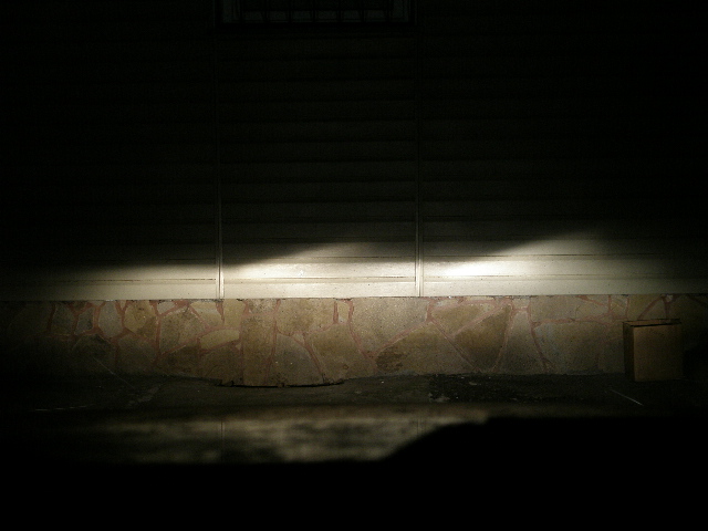

СообщениеДобавлено: 19 дек 2012, 10:43
Сравнение ближнего света галогеновых ламп на стене.
Слева OSRAM 64193SUP +30%, Справа Philips X-treme Vision. +100% (12342XV)
На дороге разница заметна намного больше, особенно видно на участке основного освещения 4-15м
Osram+30_Philips+100.JPG [ 110.97 KIB | Просмотров: 37827 ]
