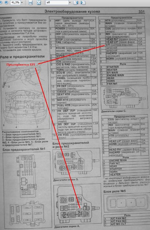

Я правильно понимаю, что речь идет об этом предохранителе?
Ключ на ACC/On, вынул предохранитель и подождал секунд 30-40??

Да он самый, в клемной коробке под капотом рядом с воздушным фильтром.
 Заголовок сообщения: Re: Обнуление ошибки SRS
СообщениеДобавлено: 20 май 2011, 23:35
Только сначала вынул предохранитель а потом включил зажигание!
