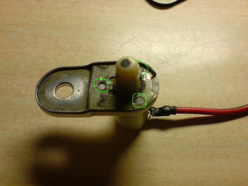

Перестал работать концевик. Ну я не долго думая заказал новый. Приехал он, поставил... И вот решил помучать старый... Подумал а вдруг реставрирую?
Снял его, отчистил снаружи... Затем (фото DSC01839.JPG) аккуратно ножом срезал заклепки. Совет - не высверливайте их. Т.к. при сборке я просто соединил две части и держатся очень плотно (на ру форуме там саморезами крепили).

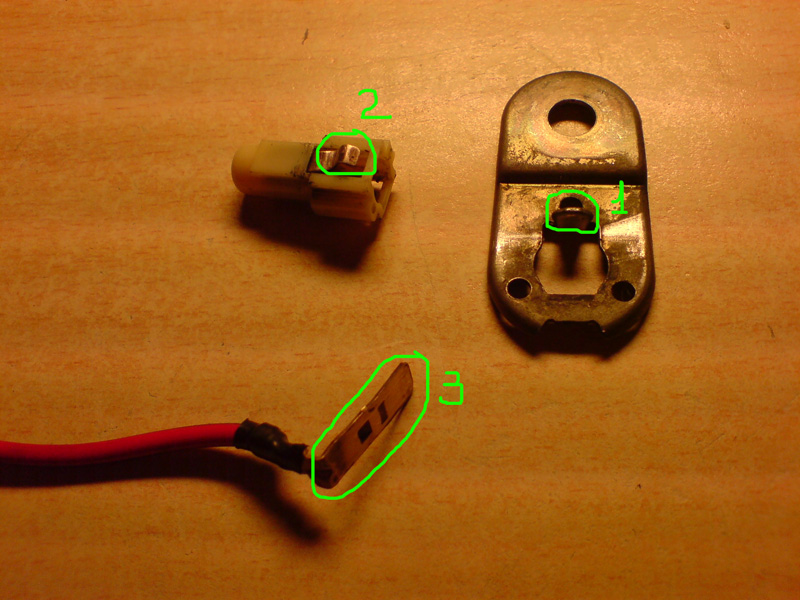

Всего во всей канители участвуют 3 контакта.(фото DSC01843.JPG).
Они все были в ужасном состоянии. Контакт 1 был ржавый, а контакты 2 и 3 в саже... Самый больший гемор был вытащить контакт 3. Там надо язычок отогнуть. Но ничего все вытащил. Зачистил шкуркой нулевкой. Протер спиртом. Вычистил все что можно было вычистить...
Затем пришел черед сборки. Нужна была токопроводящая смазка. Взял Хаскей 2000. Перемазал все. Собрал. Все работает!
Комментарий к файлу: DSC01843.JPG
DSC01843.JPG [ 181.71 KIB | Просмотров: 19579 ]
Комментарий к файлу: DSC01839.JPG
DSC01839.JPG [ 160.86 KIB | Просмотров: 19579 ]
