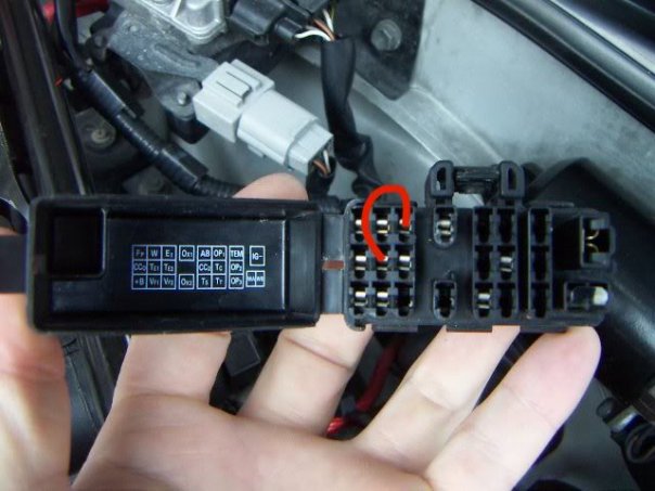

минимануал :wink:
На выключенном зажигании замыкаем контакты как показано на фото
садимся в автомобиль включаем зажигание и смотрим что происходит с индикатором "Check Engine"

x_80263c0b.jpg [ 50.04 KIB | Просмотров: 11704 ]
