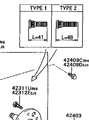

СообщениеДобавлено: 14 дек 2009, 09:37
Народ, вы чего, какая резьба?!
Шпилька запресовывается в ступицу по шлицам.

СообщениеДобавлено: 14 дек 2009, 12:49
Мдааа
Честно думал что там полностью резьба.
Это не радует, хоть бы там шлицы были целые.
