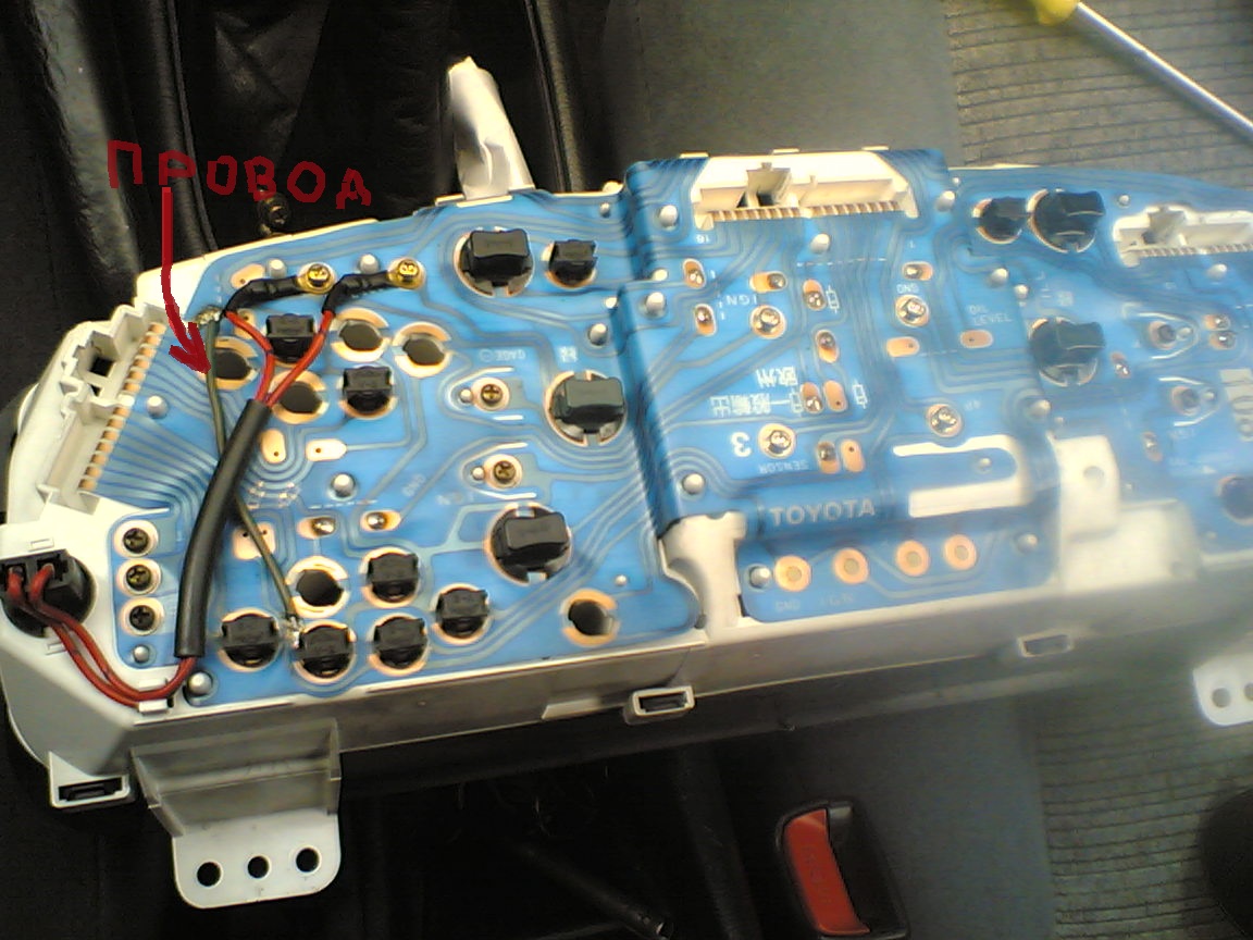

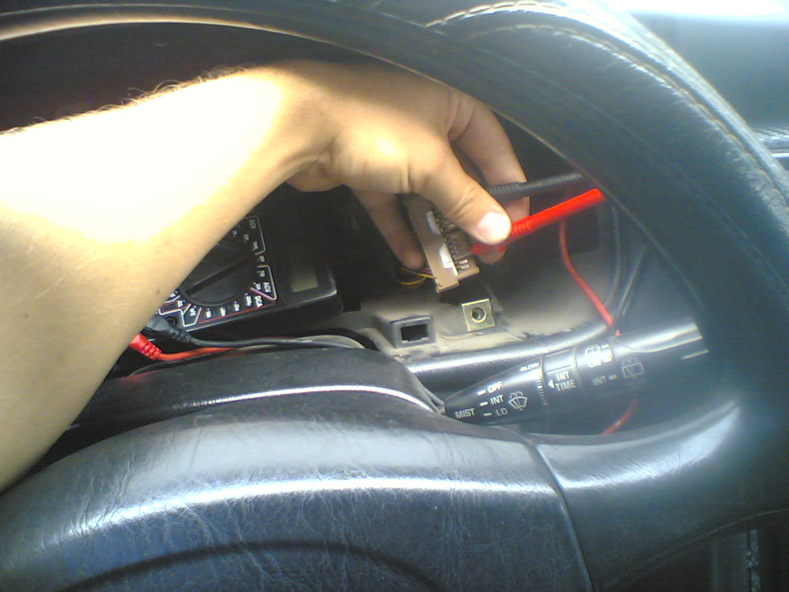

Вот в чем проблема и почему не мигал чек когда перемыкаешь контакты ТЕ1 и Е1 в диагностическом разъеме :idea: :o . Снял приборную панель, внимательно посмотрел на плату и дорожки. Прошлому хозяйну машины хватило ума припоять проводком лампочку чека к лампочке давления масла, чтобы чек тух когда заводишь :wink: .Тестером перемкнул контакты прямо на шлейфе(красный к минусу а черный к чеку), он мне напикал :lol: 21-ю ошибку - кислородный датчик. Потом продиагностировал АБС , перемкнул Тс и Е1 и вытащил перемычку WA и WB, лампа АБС намигала 36-ю ошибку - обрыв цепи датчика частоты вращения переднего правого или заднего левого колеса. Сразу снял правое переднее колесо и прозвонил провода, провода целы датчик мертв. Купил уже о волги, завтра поставлю.

Кирилл писал(а):
Voldemarik
Прошлому хозяйну машины хватило ума припоять проводком лампочку чека к лампочке давления масла, чтобы чек тух когда заводишь .
А разве когда мы с тобой смотрели, не проверяли как тухнет чек? Они же недолжны тухнуть одновременно.
СообщениеДобавлено: 14 сен 2009, 20:42
Кирилл писал(а):
Voldemarik
Вот это я не помню.

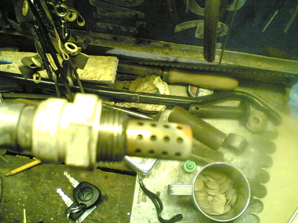

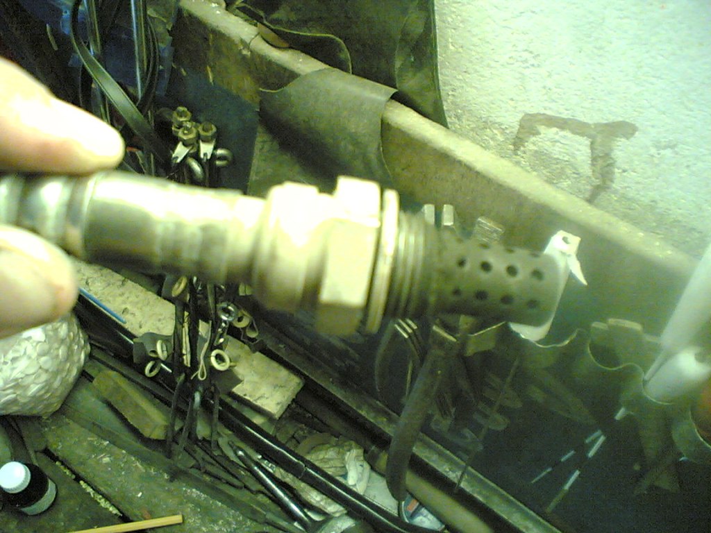

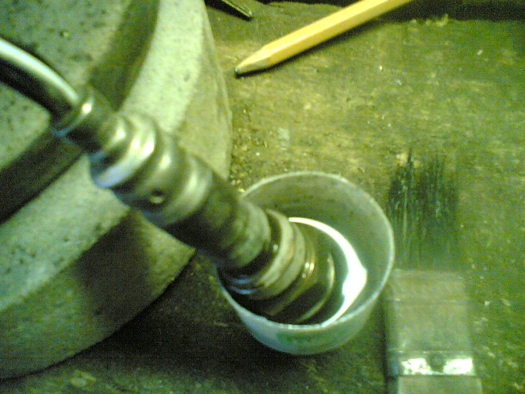

Все, поставил датчик от волжары, работает АБС :) . Намучился конечно, когда старый выковыревал. Еще кислородный датчик почистил с помощью ортофосфорной кислоты, правда не снимая защитного колпачка. Изменений пока не заметил.
Комментарий к файлу: До
Image(658).jpg [161.28 KIB]
Image(659).jpg [144.63 KIB]
Комментарий к файлу: после
Image(660).jpg [156.78 KIB]
Мозги обнулил? 21 ошибка появляется? Мерял сопротивление обогрева? проводку?
СообщениеДобавлено: 15 сен 2009, 19:51
Мозги вроди обнулил, ошибка 21 осталась(будет время, оставлю датчик в кислоте на денек). А какого цвета провода обогрева?
СообщениеДобавлено: 15 сен 2009, 21:45
непомню, в книге написано как мерять. Может у тебя с проводкой что то не то.
за денёк разъест весь датчик :D . Вроде на 10 минут хватает . Потом около 2000 км и опять. Замеряй расход бенза если упал значит чистка помогла.
