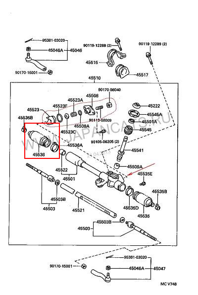

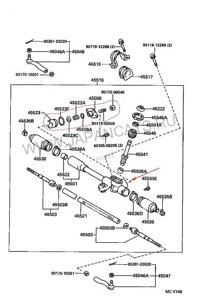

На рулевой рейке, есть регулировка прижима червяка к зубчатой рейке.
Подтяжка требуется только при износе червяка.

По крестовине могу сказать следующее. у меня была тоже разбита, отражалось только люфтом на руле, было весма не комфортно ездить с болтающимся рулем. Перепресовал, все ок.
По рейке, тоже долго стук искал, пока не снял пыльник с рейки и не подергал колесо. Тогда все стало ясно...

Под пыльником тяга, которая заметно люфтит. Это так сказать для полного убеждения что проблема там.

Простите, неправильно сказал. Под пыльником видна деталь 45521 вот по ней и определили люфт в рейке...

А с какой стороны рейки люфтило как смотреть с рисунка?
вскрывали одну сторону (правую), левую не было уже смысла.
